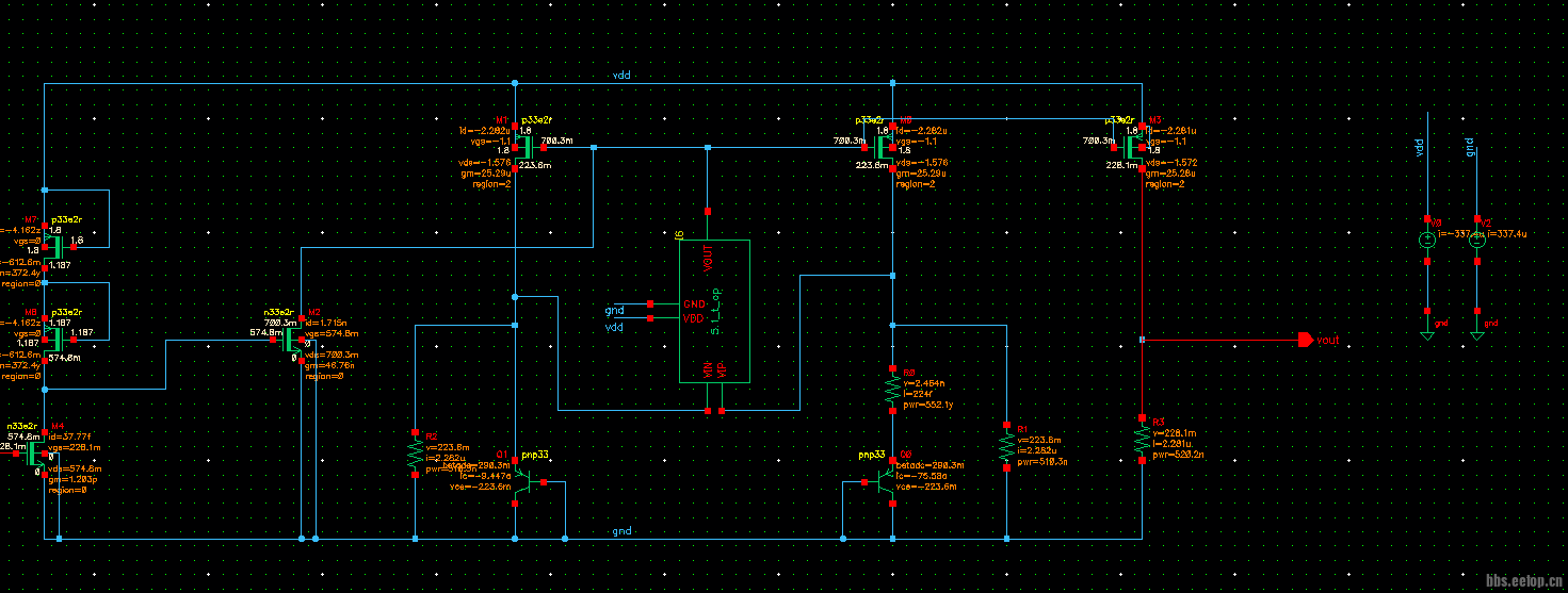

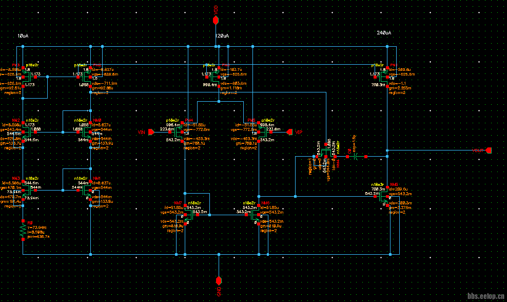

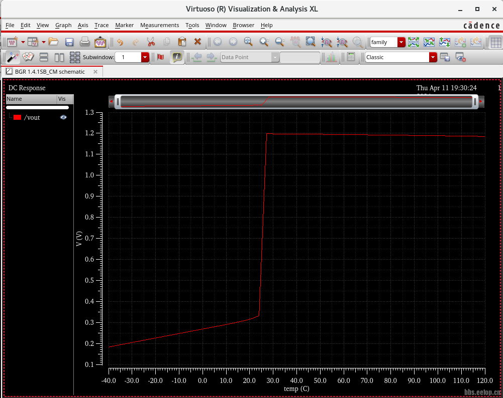

这是小弟仿的带隙基准电流模的Vref的输出,把理想运放换成自偏置的运放就不能work了。(50到120°C区间好像是正确的输出)
这是-20度的dc工作点,我仿真环路增益的时候显示相位裕度没有到达60,我需要重新调节运放的相位裕度让吗(之前仿真op显示是62的相位裕度?)求大佬解惑!

 楼主| 发表于 2024-4-11 21:00:05 | 显示全部楼层
换成nmos输入的运放工作似乎就正常了
发表于 2024-4-12 09:31:24 | 显示全部楼层
低温下电压裕度不够。
VDD必须大于2VGS+VBE。
发表于 2024-4-12 09:53:28 | 显示全部楼层
运放没加启动电路吗
