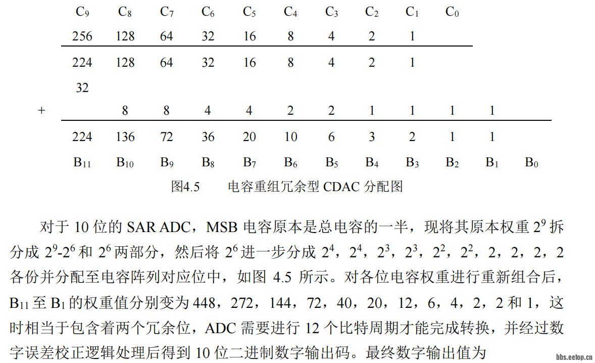

有朋友做过adc 冗余嘛?这段文字和图是不是有点对不上?最高位电容不是512嘛?怎么在图里是256了?搞不懂这个权重

发表于 2024-4-7 18:01:23 | 显示全部楼层
时序决定的,拿简单的单调时序举例,上极板采样,采样后就能比较,可以省一位电容,所以10位SAR的最高位电容是256。他文字里448的最高位权重又给换回到传统时序里了,所以文字和图没对上。
