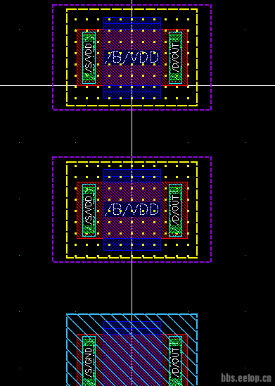

新拿到一个pdk工艺,测试文件是否完整,想画个反相器走一下全流程,但是在layout 版图导入管子发现画版图时候,发现管子的每一层颜色都一样,没有区分,想问有什么简单办法让管子的每一层呈现不同的颜色吗?我找到了可以在CIW界面修改display resource manager的教程,但是直接手改和以前的呈现的颜色不一样,想问有没有什么简单教程  恢复到如图2所示的样子

发表于 2024-3-28 15:40:14 | 显示全部楼层
试一下Attach 你的工艺库,然后重新打开版图
发表于 2024-3-28 15:40:54 | 显示全部楼层
attch pdk库一下
 楼主| 发表于 2024-3-28 15:45:31 | 显示全部楼层
解决了,重新load一下 display.drf文件
