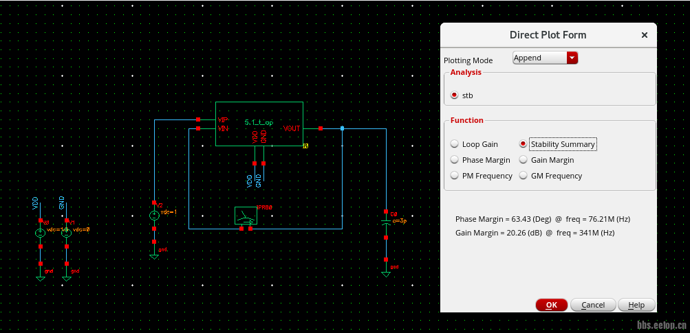

这是我的dc点
这是我的AC仿真
这是我的SR仿真
大佬们,为啥SR仿真结果是这样的?问题在哪里哇,小弟看不出来。
 楼主| 发表于 2024-3-24 11:08:42 | 显示全部楼层
自己 顶一顶
发表于 2024-3-24 20:46:51 | 显示全部楼层
电流存在过大问题,查一下建立过程的电流问题
 楼主| 发表于 2024-3-24 22:02:34 | 显示全部楼层
您好,请问一下具体过程是怎样仿真呢?小白不太懂。
发表于 2024-3-25 09:57:49 | 显示全部楼层
VDD1.8且p-type作为输入,输入电压到1.5V,有检查过input pair那边是不是脱离饱和区了?
