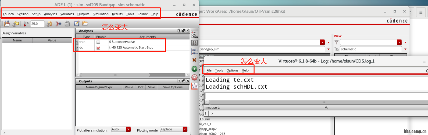

我想问一下,按照网上所查询的资料,按照以下的命令:
hiSetFont("lable" ?size 14)
hiSetFont("ciw" ?size 14)
hiSetFont("text" ?size 14)

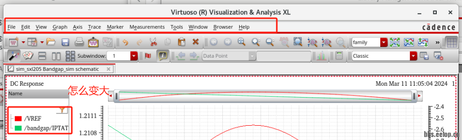

修改之后,为什么就只有CIW的字体变大了,我图中这些字体应该怎么变大呢,然后波形图里的字体怎么变大呢?

这些地方是调整label的大小, 用这个试试。
       hiSetFont("ciw" ?size 16)
       hiSetFont("label" ?name "Open Sans" ?size 16)
       hiSetFont("text" ?name "Open Sans" ?size 16)

发表于 2024-3-11 13:43:09 | 显示全部楼层
都是label的大小,检查一下代码有没有输错

 楼主| 发表于 2024-3-11 14:02:57 | 显示全部楼层
       hiSetFont("label" ? ...
其他都都好了,就波形图左侧那的字体还是不动

发表于 2024-11-28 16:05:17 | 显示全部楼层
lable拼错了,e和l反了,label
