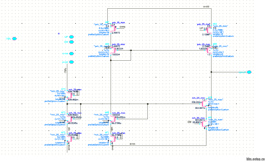

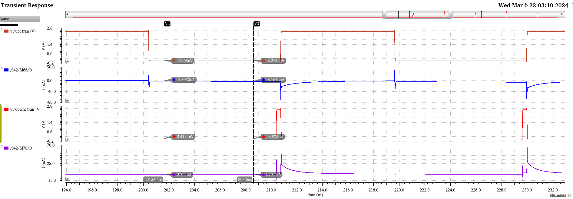

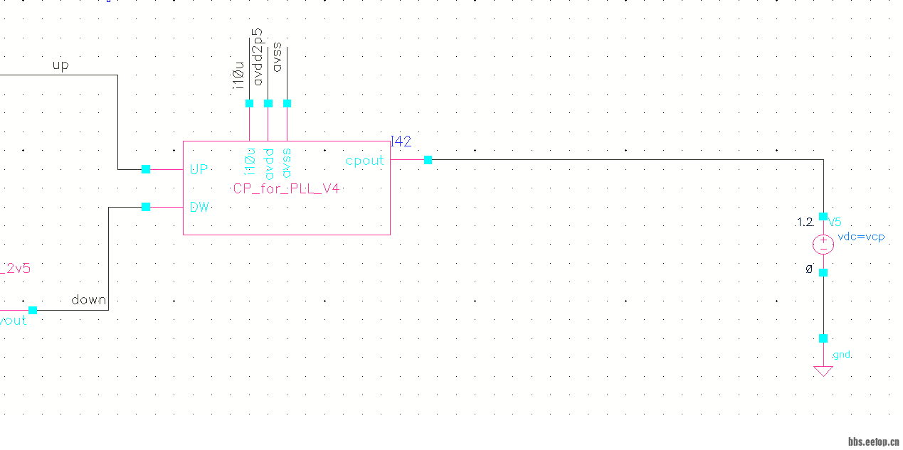

ibias是2uA,倍数是4,输出应该是上下8uA
结果如图所示,奇怪的有两点:
1是上下电流都有过冲
2是上下电流是缓慢达到最大值,不是快速达到设计值8uA
之前以为是管子驱动不够,但是管子尺寸已经很大了,还是不行
总之电流瞬态输出不是标准的方波,请各位老师帮忙看下啥原因。
CP testbench
CP testbench
输出瞬态波形
输出瞬态波形
原理图
原理图
发表于 2024-3-7 08:26:59 | 显示全部楼层
M66,M78从关断状态到饱和状态,建立需要电荷和时间

发表于 2024-3-7 09:53:03 | 显示全部楼层
电流轮结构试一下
发表于 2024-3-7 10:25:51 | 显示全部楼层
开关管和电流的镜像管位置互换一下试试

发表于 2024-3-8 09:37:35 | 显示全部楼层
xq19901211 发表于 2024-3-7 19:44
有没有资料看一下
经典结构
 楼主| 发表于 2024-3-9 17:10:42 | 显示全部楼层
非常感谢,我试一下这个结构
