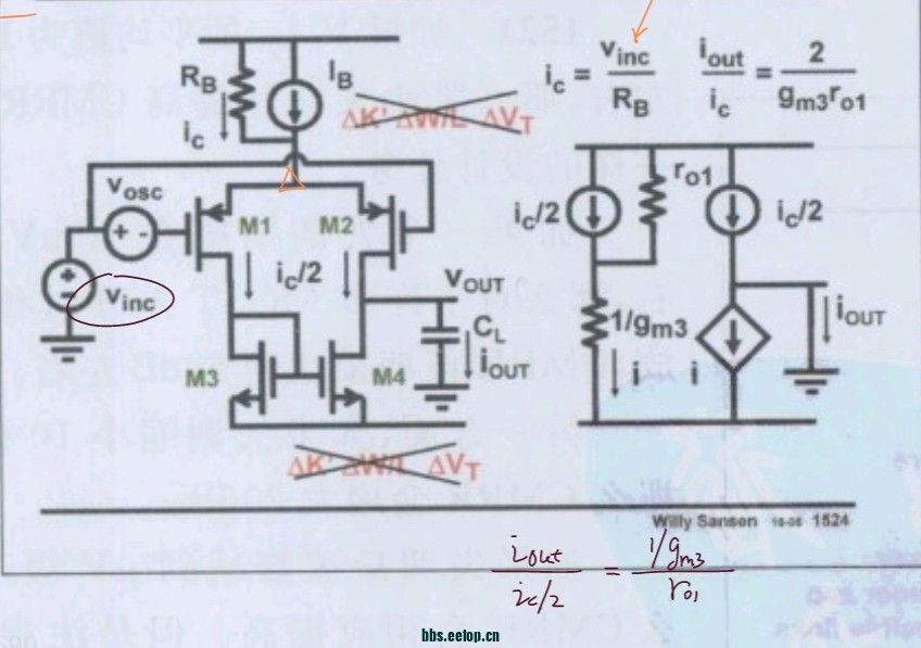

想问下为什么这里的iout/ic是这个表达式结果?还有为什么画等效电路图的时候M2不画Ro?

上面和Vout点都等效成小信号地了?导致r02没有了,作者是这个意思?感觉也不对啊,
输入管的源级能等效成GND吗,Rb的存在,Vinc是变化的
Iout和Ic的比例关系怎么来的?懵逼
输入管的源级能等效成G ...
我也是这么觉得的,看不懂为什么

mark下。要是截图把章节信息截全就好了,习惯去书上找到对应位置看看

ppt页码1524,方便看看怎么个理解?

可能是当中频时负载短路到地,所以M2的ro就没画了。
然后哪个公式感觉是把2除过来,如图,不过没太理解
