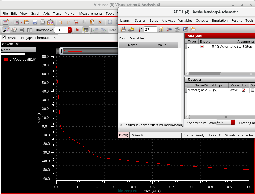

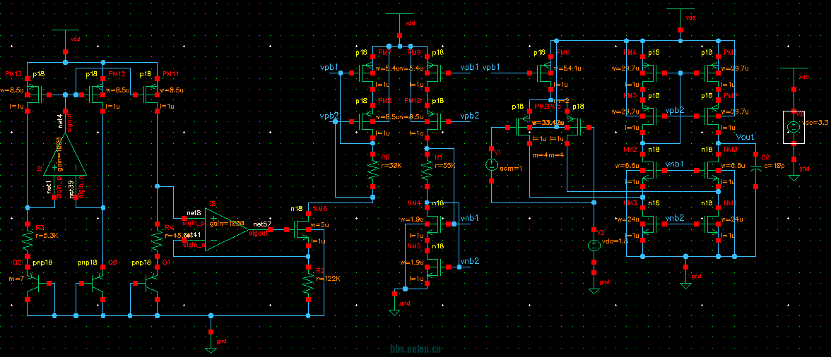

设计了一个低温票电流源来代替10uA理想电流源,带隙中的运放是理想运放,无启动电路,增益仿真出来是下降的并且会到达负数,这样是什么问题呢?

 楼主| 发表于 2024-1-13 17:18:27 | 显示全部楼层
xuwenwei 发表于 2024-1-13 16:10
ac仿真 增益一般就是下降的 然后是负数,你关心的应该是dc增益还有带宽是否符合你的规格要求,不过不符合, ...

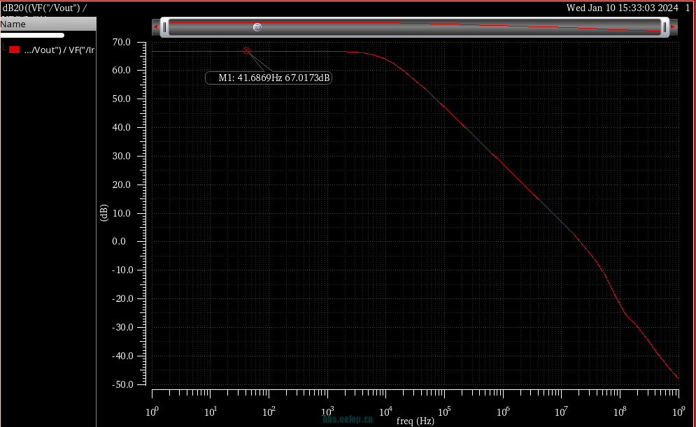

那这条曲线仿真出来没有问题嘛 我看和我用理想电流源仿真出来的不太像

发表于 2024-1-14 15:55:09 | 显示全部楼层
emmm,你两张图横坐标轴不一样,第一张图不是对数坐标
