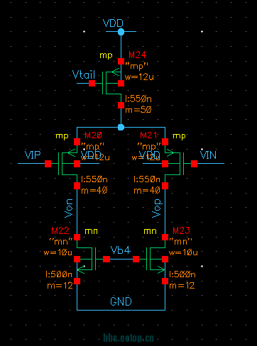

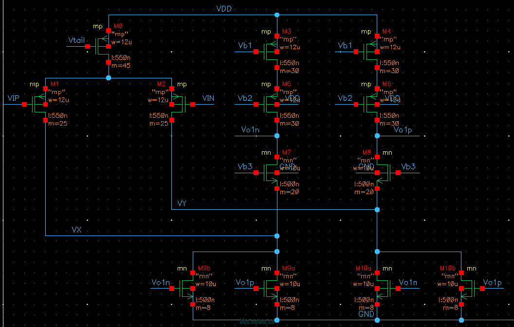

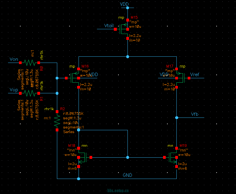

请问:照着何乐年老师的模拟集成电路设计与仿真  全差分放大器那一个 弄得电路,为啥仿真增益是负的(我也没在书上找到Vtail和Vref的值)
