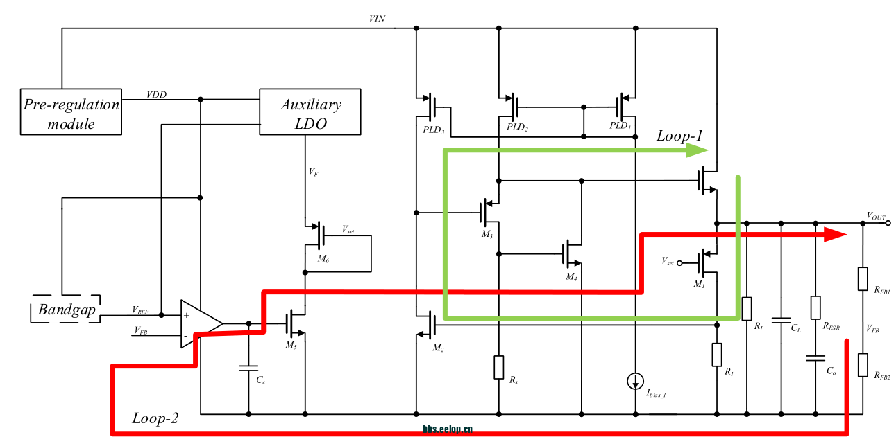

整体是NMOS LDO,用SSF作Buffer,Loop1Loop2分别用两组电压供电。求大佬讲讲内部各结构功用和作用方式。
发表于 2024-1-4 16:42:32 | 显示全部楼层
这个应该是FVF结构的LDO,红色回路为慢环,确保DC精度。绿色环路为快环,响应速度快。

 楼主| 发表于 2024-1-6 15:50:35 | 显示全部楼层
rsjia 发表于 2024-1-4 16:42
这个应该是FVF结构的LDO,红色回路为慢环,确保DC精度。绿色环路为快环,响应速度快。 ...
嗯嗯,您看下图中慢环LDO运放输入正负是不是接反了?

发表于 2024-1-11 12:50:29 | 显示全部楼层
你是对的,要的是负反馈
