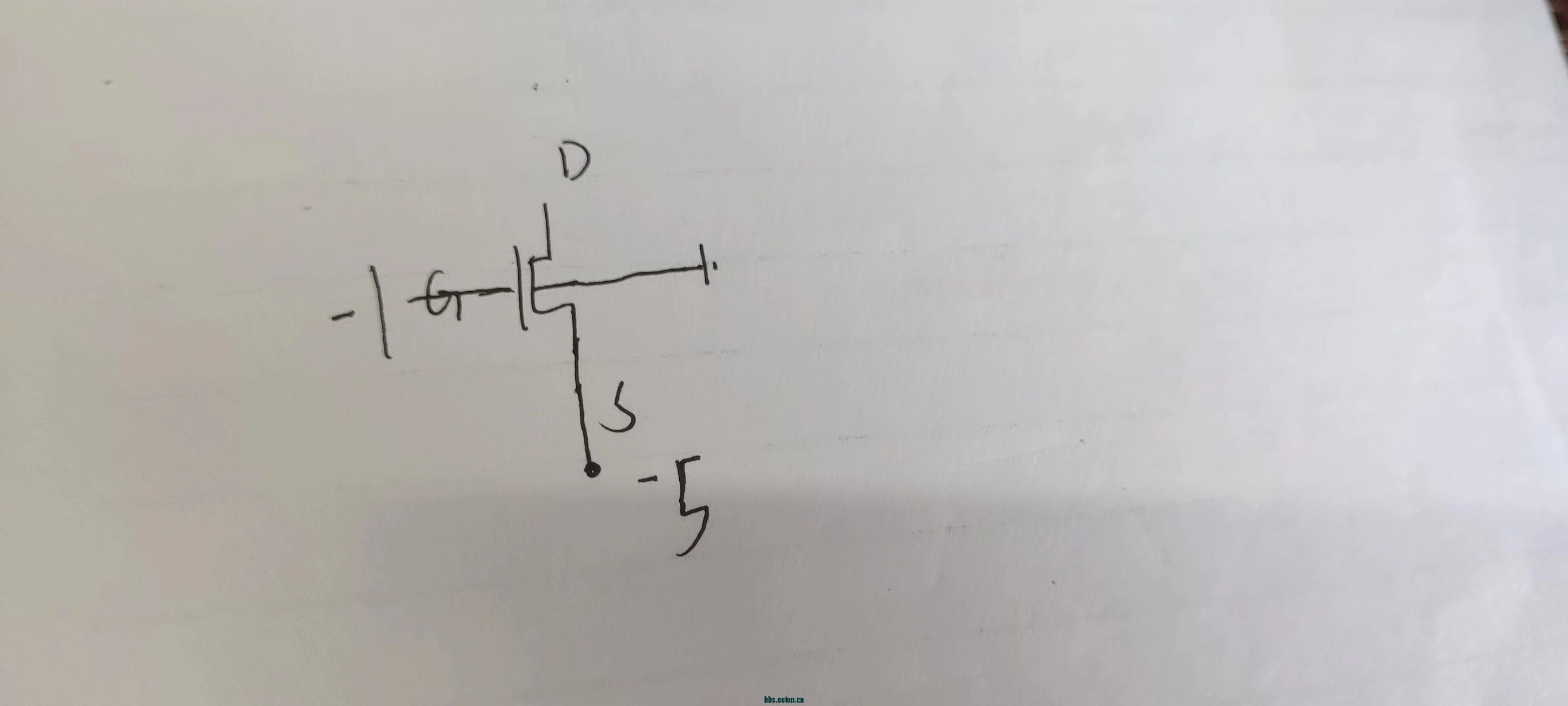

感觉VGB太小,貌似没有导电沟道
 楼主| 发表于 2024-1-4 14:07:11 | 显示全部楼层
但是好像衬底和S的二极管导通了
发表于 2024-1-4 15:44:31 | 显示全部楼层
我记得Razavi在书中有提到过这种情况,在第二章例2.5,Vbs正偏可降低Vth,但是这衬源结不就导通了,这样还能够正常工作吗?不知道有无大佬进一步解释一下
发表于 2024-1-4 16:15:12 | 显示全部楼层
沟道都没形成,怎么导通,要导通你的衬底也要接负电压,不过这种情况应该也会有一部分三极管结电流,因为DBS其实成为一个三极管。
发表于 2024-1-4 17:31:49 | 显示全部楼层
bs二极管导通了,假设衬底接触足够好的话,s的-5V是维持不住的,会被拉到-0.7V左右。
