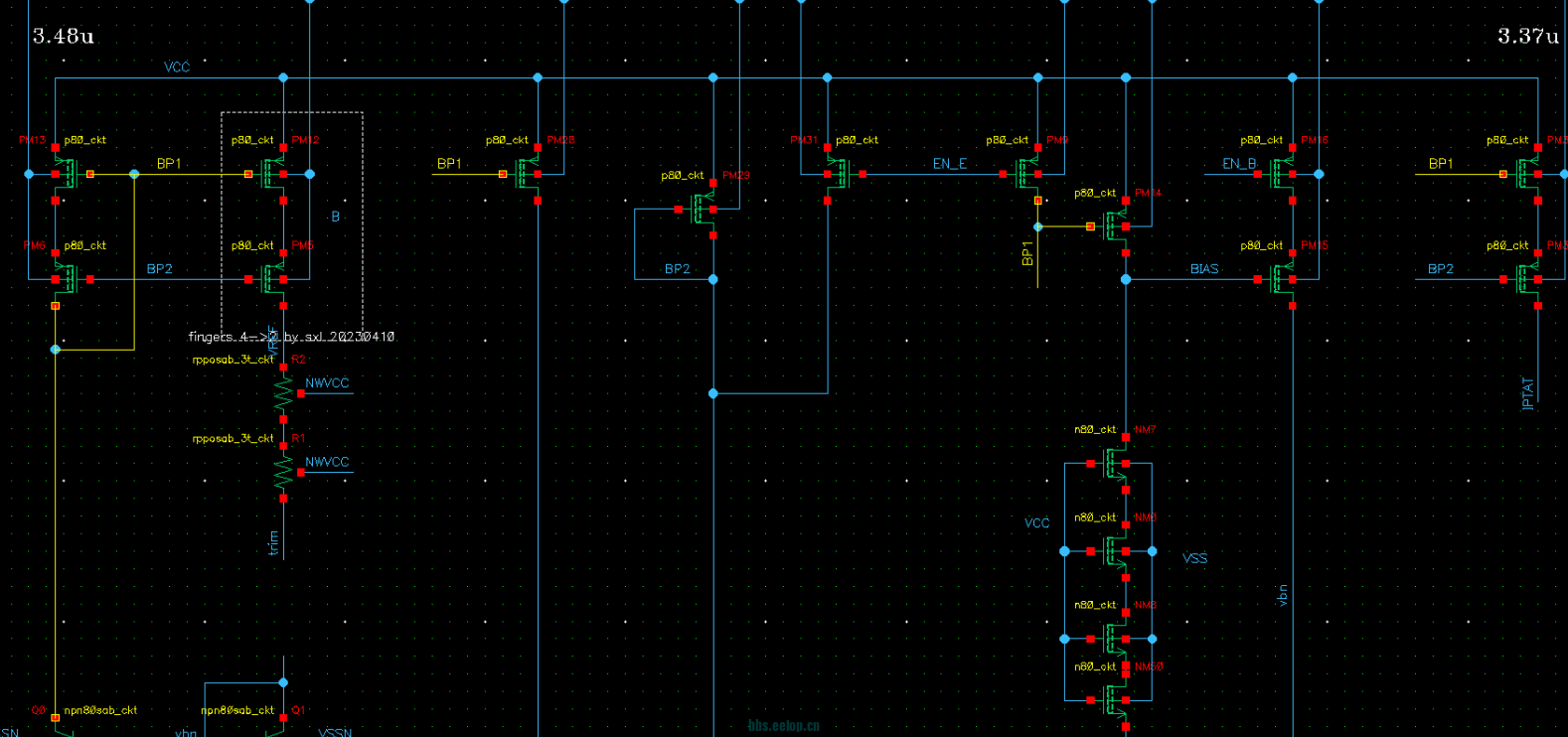

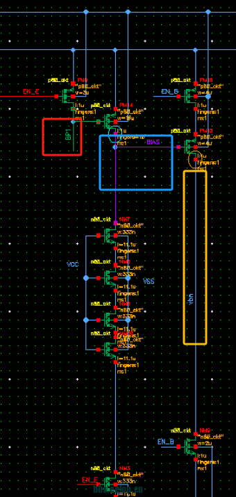

大家好,我再看Bandgap启动过程,有些事情没太明白,图片是启动电路部分,通过仿真我发现,在EN未使能时,蓝色框内的BIAS电压一直保持900mV左右,然后红色框内电压为BP1电源电压,当EN使能开始,BP1电压开始逐渐减低,并且黄色支路会有大电流给与BJT基极,过一阵后,BIAS电压又会重新被拉高。
请问为什么BP1电压会逐渐降低呢,BIAS电压的变化是为什么?

打错了,上面更正四个串联NMOS管将BIAS拉低。 四个管子支路:EN启动后,最下面管子NM3打开,四个管子的D/S相当于接地电阻,具有下拉能力,而此时PM14还是关闭的,所以会将BIAS拉低。

 楼主| 发表于 2023-12-25 16:51:46 | 显示全部楼层
lihaiqi208 发表于 2023-12-24 21:48
BP1除了展示部分还有其他连接吗?
黄色高亮线

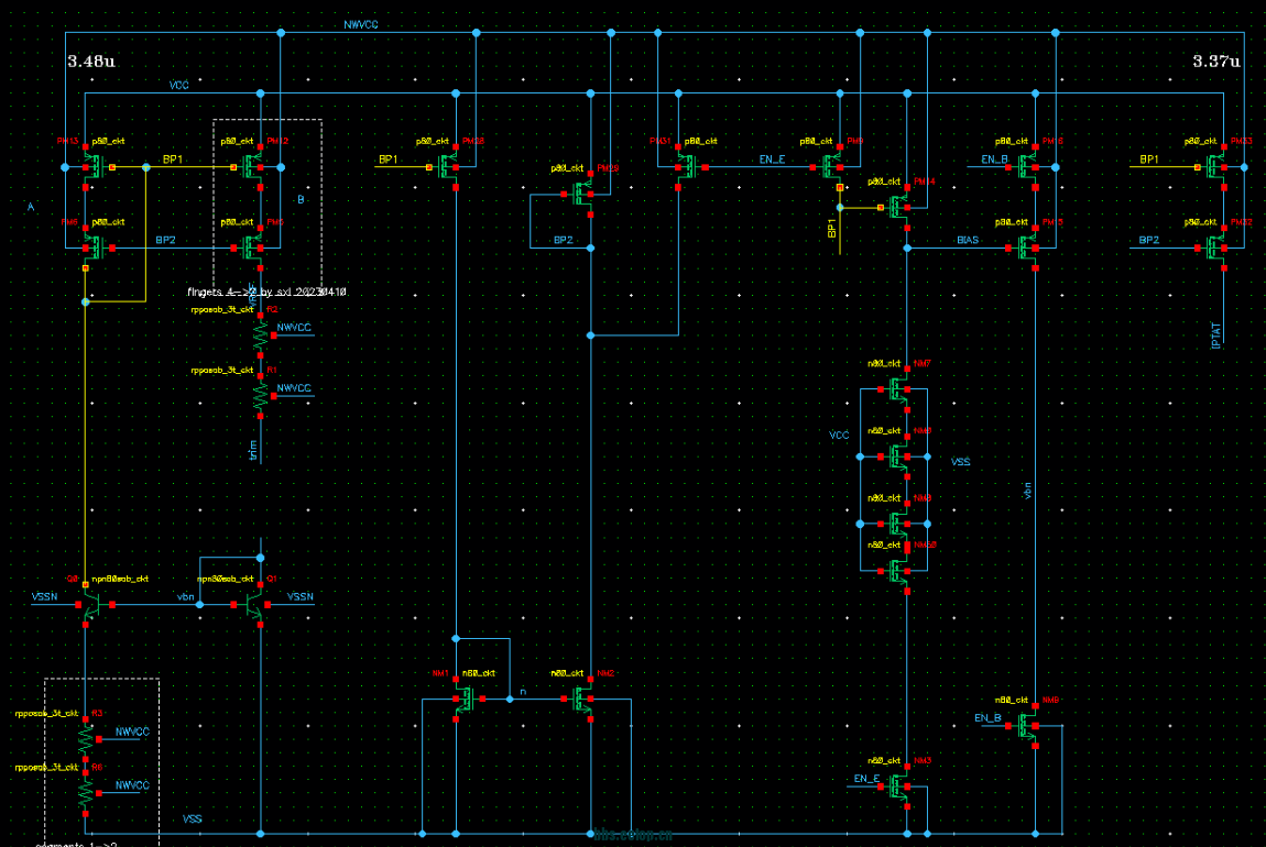

 楼主| 发表于 2023-12-26 17:58:01 | 显示全部楼层
lihaiqi208 发表于 2023-12-25 21:27
电路还是很残缺,你需要研究BP1是不是被下面三极管拉低
这次呢?
回复
 楼主| 发表于 2023-12-26 17:58:50 | 显示全部楼层
慵懒的猫咪 发表于 2023-12-25 17:06
你图截得不全很难给你分析啊
这次截全了,不好意思
回复
发表于 2023-12-26 22:58:20 | 显示全部楼层
我猜你图里的trim应该和VBN是连在一起的吧,如果是这样,刚开始电流为0,BP1=VCC,VBN=VSS,四个串联的NMOS管降VPB拉低,将PM5打开,将VBN拉高,三极管Q1Q0就有了电流,Q0电流随后将BP1拉低,开始启动

请问为什么刚开始时四个串联的NMOS会把VPB拉低,使得PM5打开呢,BP1电压刚开始就是VCC,四个串联NMOS所在支路应该是断路的,这样VPB也下不去把?  发表于 2023-12-28 10:03
