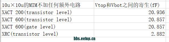

小弟最近在使用tsmc180nm的MIM电容,对MIM电容进行PEX提取寄生参数。先调用一个库里10u×10u的MIM电容,模型自带电容206.3fF。版图里其他连线都不加,直接在上下极板打pin,提取上下极板的寄生电容
选择XACT和XRC提取出来的上下极板之间的寄生差别很大,XACT提出来有20f,XRC提出来只有3f,
按我的理解XACT应该是更高精度的提取,可是上下极板之间的寄生会有20fF,感觉有点儿大,XACT和XRC哪个才更接近实际情况呢?谢谢大家~

我的建议是使用XRC的结果,毕竟XRC Runset开发和release基于的是silicon data,XACT是基于drawn layout和3D物理结构的,尺寸和dielectric constant和实际是有差异的

哇,感谢您的回复!那按您的意思XACT其实并不准确吗?还是说只是在提MIM的寄生参数时候XACT不准?在其他时候XACT也不如XRC吗?
您说"XRC基于silicon data"而“XACT基于drawn layout和3D物理结构”,silicon data是指什么呢?小弟从字面上理解XACT看起来更高级,为什么它的尺寸和dielectric constant与实际有差异呢?
谢谢您~
(小弟对这方面不太懂,大佬别介意~)

把device打散 去掉mim识别层, 再进行对比

您好,我试了,去掉MIM识别层,提取结果几乎不变~,您有什么建议吗,谢谢您

差这么多应该信模型了

您好,请问您说的信模型是指什么模型~
发表于 2023-12-18 10:58:58 | 显示全部楼层
晬婴 发表于 2023-12-17 13:25
您好,请问您说的信模型是指什么模型~
直接调出来显示的数值
