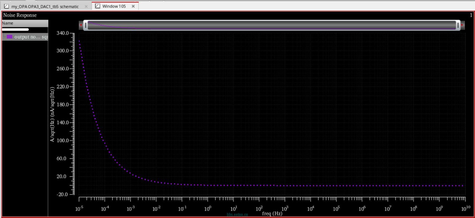

小弟最近在仿真一个电路的输出电流噪声,噪声仿真后可以plot出output noise曲线:
这个output noise是所有器件贡献的噪声总和,请问有没有什么方法可以plot出某个器件(比如上面schematic中的电流镜管)以及某个子电路(比如运放)产生的output noise呢?

print noise summary 可以看到各个部分贡献的噪声大小

嗯嗯,谢谢您!我之前用过这个,但是它只能看某个点的噪声或者某个区间内的积分噪声,但我想看的是噪声曲线或者说某个频率区间内的噪声曲线,noise summary能做到吗~
