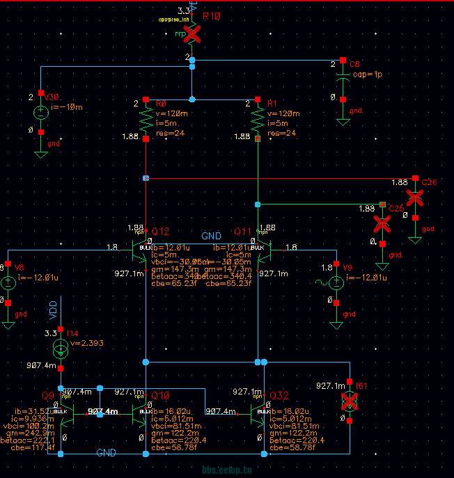

最近搭了一个限幅放大器,但是在摆幅最小的地方波形有一些往上倾斜,所以想看一下这些瞬态仿真的点对应的直流情况。想请教一下各位大佬应该如何操作

发表于 2023-11-27 10:24:59 | 显示全部楼层
在transient仿真options -->output -->infotimes里面写一句save具体时间点就可以了,具体写法看下教程
发表于 2023-11-27 15:25:42 | 显示全部楼层
可以打印出瞬态静态工作点的
 楼主| 发表于 2023-11-27 15:58:07 | 显示全部楼层
zjjszt 发表于 2023-11-27 15:25
可以打印出瞬态静态工作点的
请问一下大佬应该怎么操作呢,有没有具体的网页或者教程,我在网上没找到
 楼主| 发表于 2023-11-27 15:58:53 | 显示全部楼层
youjj 发表于 2023-11-27 10:24
在transient仿真options -->output -->infotimes里面写一句save具体时间点就可以了,具体写法看下教程 ...
请问一下大佬有没有教程的链接呢,我在网上没找到
发表于 2023-11-27 17:55:10 | 显示全部楼层
print 那一行就有 transient operating points呀,选择时间点就行了
