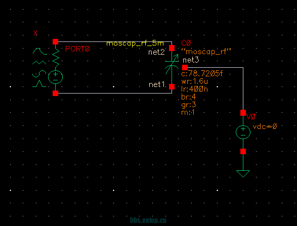

仿真时这个报错应该怎么解决呀

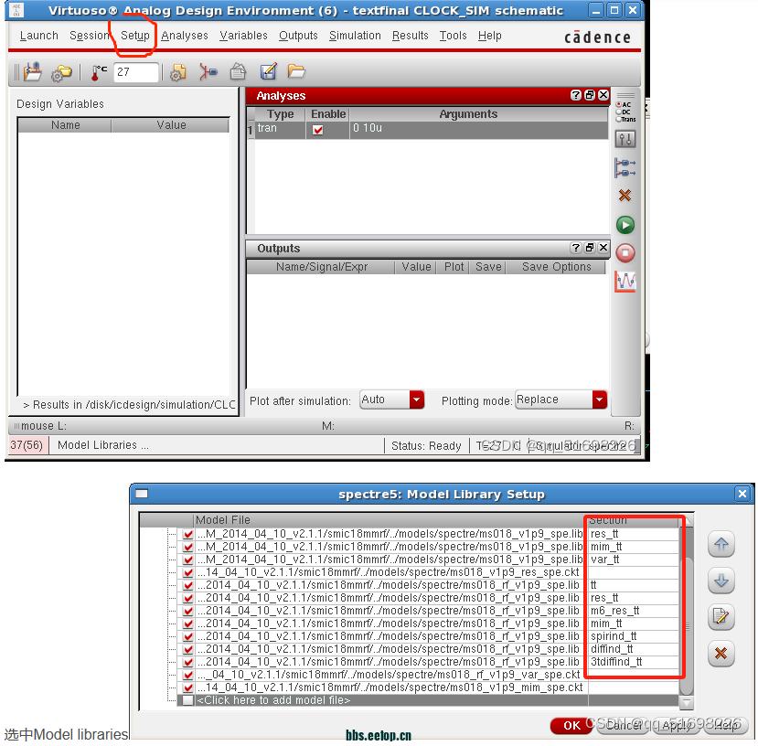

发表于 2023-11-21 18:02:31 | 显示全部楼层
意思是仿真器找不到C1对应的工艺库模型 一般需要手动将使用的工艺库添加到model library里再启动仿真
发表于 2023-11-21 19:09:19 | 显示全部楼层
楼上正解,ADE-setup里有个model library 要把cap的模型加进去

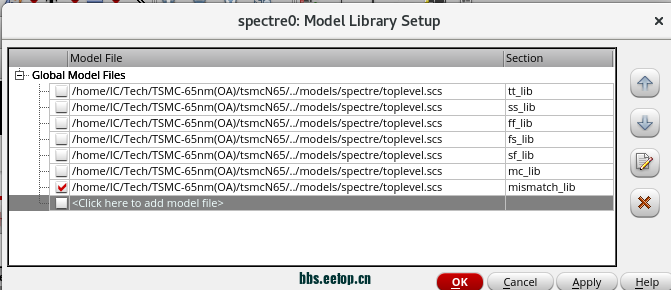

 楼主| 发表于 2023-11-21 20:20:46 | 显示全部楼层
如图,是要加到包含那个电容吗的子文件嘛,但是我没找到最后.scs结尾的文件
发表于 2023-11-22 12:40:51 | 显示全部楼层
应该不是在你图里的位置,set up-model libraries-导入你的工艺库scs文件,然后后面方框的部分 把电容的库选上,图里那个mim_tt就是电容,你可以参考看看你那个库里哪里是电容。
 楼主| 发表于 2023-11-22 15:35:16 | 显示全部楼层
BJTUWKF 发表于 2023-11-22 12:40
应该不是在你图里的位置,set up-model libraries-导入你的工艺库scs文件,然后后面方框的部分 把电容的 ...
每一个都试过了,都不对呀
发表于 2023-11-22 17:53:04 | 显示全部楼层
惊澜- 发表于 2023-11-22 15:35
每一个都试过了,都不对呀
你这些tt ss ff sf mc 都是跑工艺角用的库,不是电阻电容的模型库,我们情况不太一样,可能还是要再找找看怎么解决

很奇怪,我在同一个库里换个其他类型的电容,用tt工艺角的库就可以了
如图
