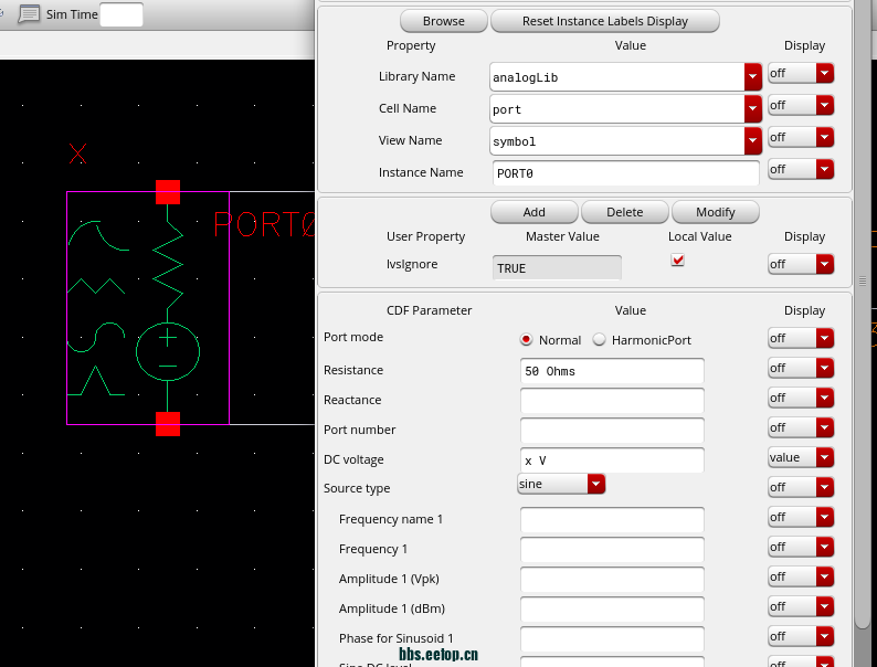

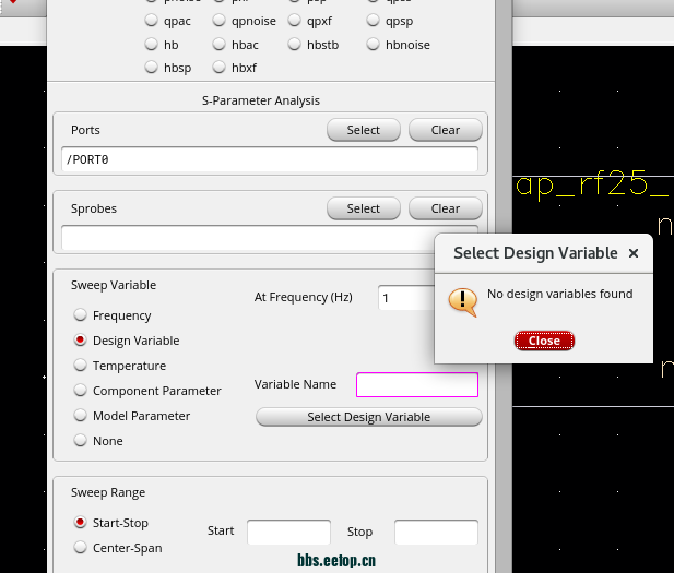

发表于 2023-11-21 15:26:42 | 显示全部楼层 |阅读模式
明明在port里DC Voltge已经设置了变量x,为啥仿真的时候没有变量可选呀
发表于 2023-11-21 15:41:05 | 显示全部楼层
没copy进来,默认值能定义吗?
 楼主| 发表于 2023-11-21 16:23:51 | 显示全部楼层
BraveTiger 发表于 2023-11-21 15:41
没copy进来,默认值能定义吗?
什么意思呀请问,我设置了x呀
发表于 2023-11-21 17:04:39 | 显示全部楼层
ADE L的左下角,在design variables里,把变量先拷贝(copy from)进来
 楼主| 发表于 2023-11-21 17:45:36 | 显示全部楼层
解决了,感谢
