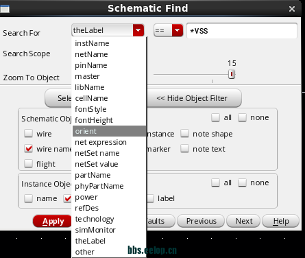

小弟在用virtuoso里schemetic的搜索,确实是搜到了东西,但是我点击某个搜索结果,它只是高亮,没有自动定位并显示到搜索到的位置。
登录/注册后可看大图
电路图规模大了之后光凭高亮去肉眼寻找太费劲了。请问怎么才能直接定位并显示到搜索到的东西吗?
谢谢~

1. zoom in后,再点击搜索结果,会自动把画面移动到点击对象居中的位置
2. 用菜单项“Edit - Find”打开搜索对话框进行搜索,把“zoom to object”选上

谢谢您!我使用您的第二种方法,搜netname==VSS,勾选zoom to object,它确实找到了,但是因为这些二极管上端都是VSS,所以它把所有的这些VSS net当成一个整体zoom to object了,能不能zoom到每一个二极管顶端的VSS net呢?谢谢您~

选other 填入theLabel注意大小写,再搜索

感谢,这样可以定位到每一个了。请问这个other里面还有别的可以填的像theLabel一样的关键字吗,想学习学习,感谢~

没用到过别的了

请问一下,如果想一次性查找到所有带“*”的东西,有什么办法吗?比如我想找到所有叫“*_SUB”的net,并一次性选中它们。

可以的。比如CDF里面定义的参数可用于搜索。

net有带*的么?还是说你想搜索 a_SUB、b_SUB等等?
