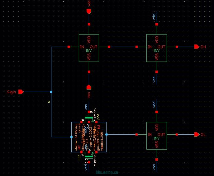

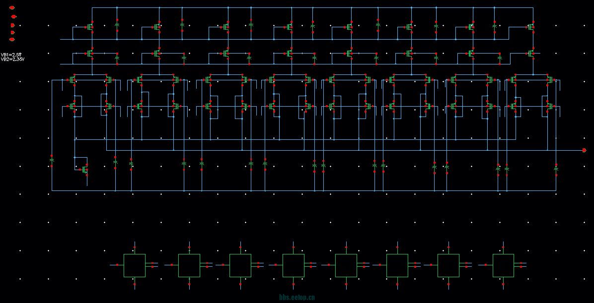

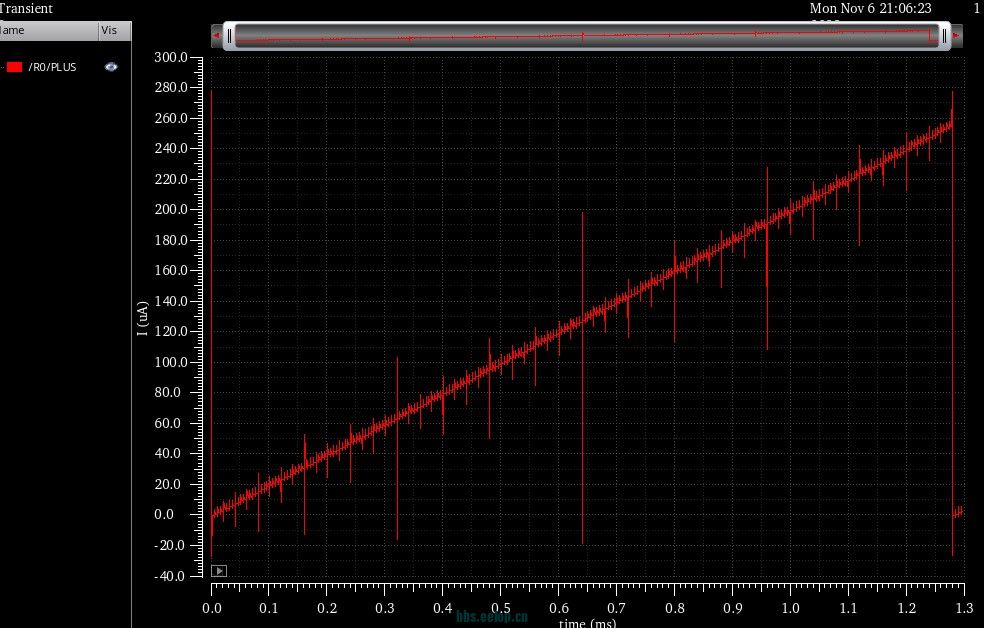

设计一个电流DAC对其进行仿真发现阶梯效果明显,并且每个阶梯的值时恒定不动的,但是我将这个DAC接入实际的负载比较器电路之后,对DAC输入给定值,那么输出按理来说应该也是一个恒定不动的电流值,但是现在发现这个DAC的输出有波动,会影响后面比较器电路对电流值的判断。想请问为什么会有这个波动,又该如何解决这个波动
发表于 2023-11-7 04:19:08 来自手机 | 显示全部楼层
你後级的寄生带来的。 你的dac
发表于 2023-11-7 04:19:54 来自手机 | 显示全部楼层
因为你加上负载后需要settle, 这个动态的过程就是你现在观察到的。
发表于 2023-11-7 04:20:40 来自手机 | 显示全部楼层
你可以试着加buffer,如果是高速的话。 如果是低速,直接加电容看看
 楼主| 发表于 2023-11-7 11:46:17 | 显示全部楼层
你好,我想请问你说的settle是指设置什么呀,我没太明白
 楼主| 发表于 2023-11-7 11:47:40 | 显示全部楼层
你好,想请问输入输出为电流的buffer有什么结构啊,我学到的buffer基本都是电压输入和输出的,最简单的就是运放接单位增益负反馈形式。
发表于 2023-11-8 14:06:16 | 显示全部楼层
58023dhj 发表于 2023-11-7 11:47
你好,想请问输入输出为电流的buffer有什么结构啊,我学到的buffer基本都是电压输入和输出的,最简单的就 ...
if your current goes to a resistor then you get a voltage, right? now you can use voltage buffer.
settling means the output need to drive the capacitance loading and it takes time to drive the output to a certain and stable level (within your accuracy target)
