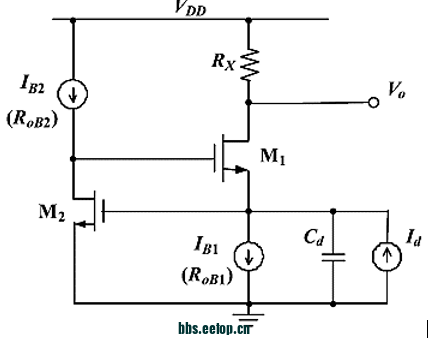

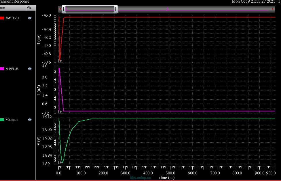

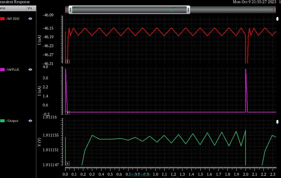

本人根据一个跨阻放大器的原理图进行电路设计,其中将电流源和RX用电流源代替,并将输出改为电流镜形式方面复制电流输出,并接入积分器将电流转换为积分电压,问题是本人电路设计经验不足,不清楚该如何设计,代入大致的参数后发现输入电流时,输出电流和积分电压的基线出现上下波动,请问这是什么原因,该如何解决。
