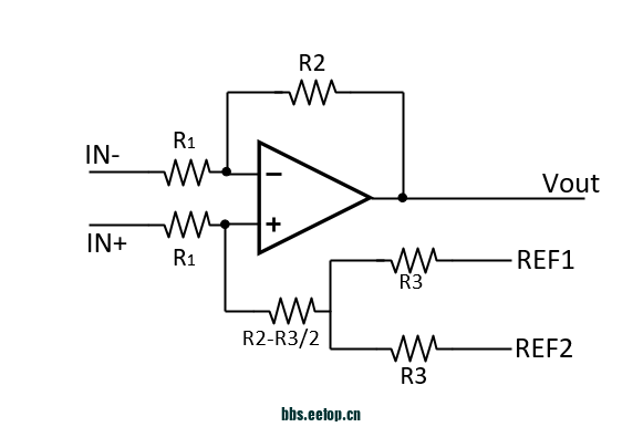

计算Vout关于(IN++IN-)的表达式

发表于 2023-9-8 06:30:19 | 显示全部楼层
4楼计算没错,但是结果应该是,Vin+和Vin-在什么情况下,比较器反转
此时需要分情况讨论:
(1)Vout为高电平时,比如Vout = 3.3V
(2)Vout为低电平时,比如Vout = 0V
所以,算下来是一个迟滞比较器
