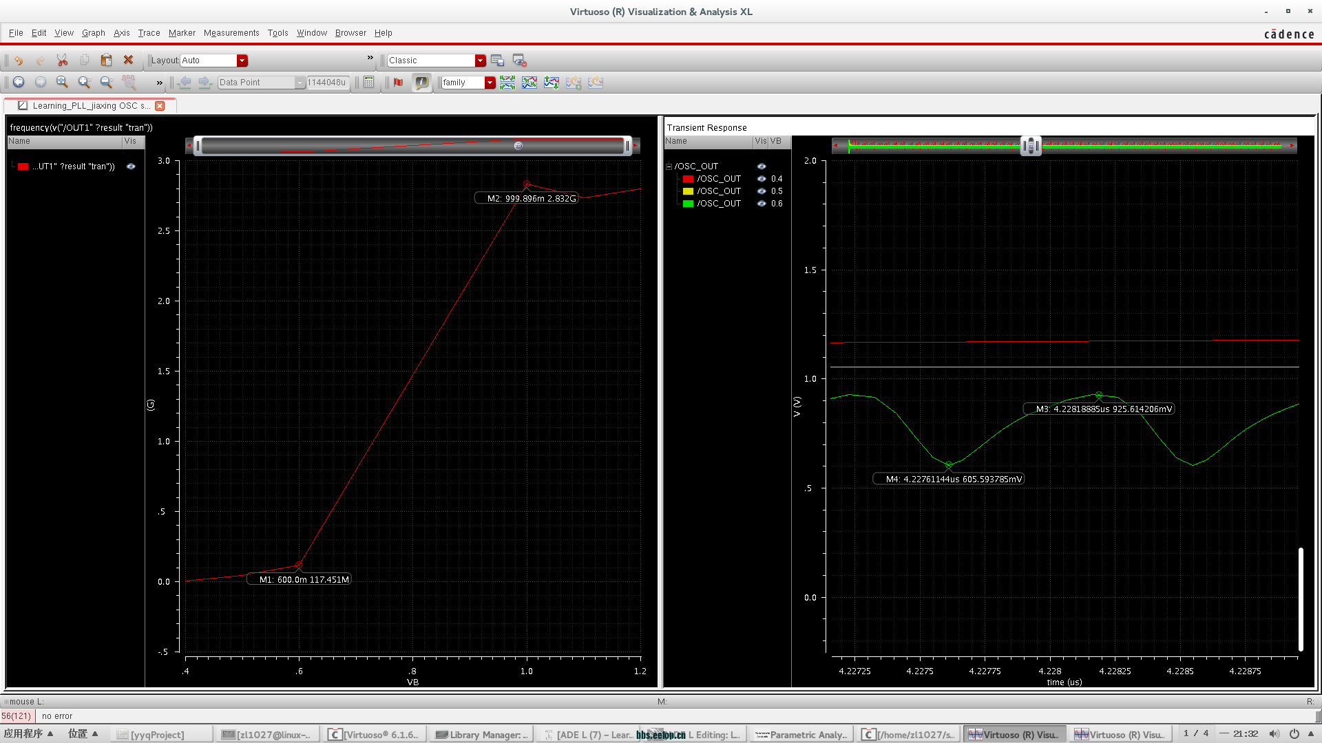

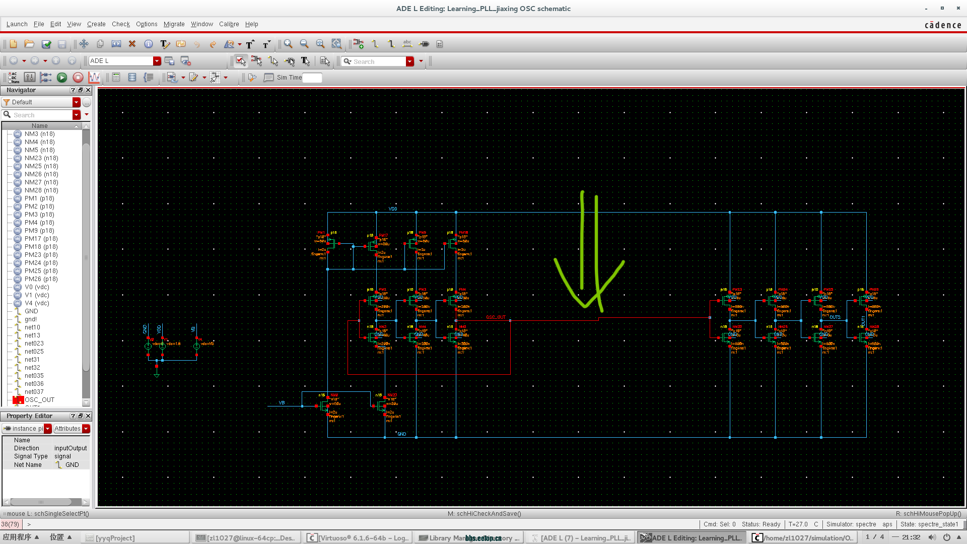

如图所示是一个反相器连接的振荡器,希望得到的结果是经过4个反相器整形后,得到接近0-1.8v的正玄曲线,但是在比较小的输入VB电压时,OSC_OUT处的波形摆幅不够,再经过4个反相器之后,会直接拉成0v或者1.8v的直线(见第二张图,以0.6v为例),所以我想在绿色箭头位置加一个实现直流不变的基础下,扩大输出摆幅的电路,直接加共源放大器实现不了,试过(摆幅没有增加,直流被抬高),所以想求助此处加什么结构?
