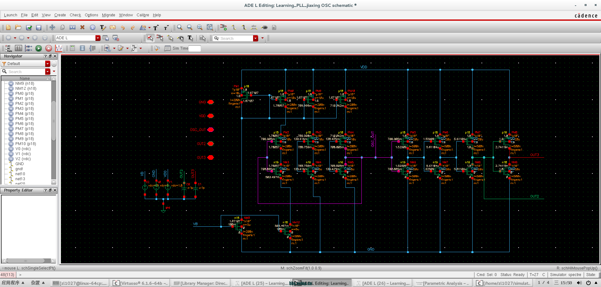

振荡器结构参考于该链接:两种高频CMOS压控振荡器的设计与研究 - 电子工程世界(EEWORLD)
按照文档的电路结构搭建了如下电路图:
但是对VB从0-1.8v扫描,一直没有起振现象,故发此贴求助
发表于 2023-8-31 08:14:01 | 显示全部楼层
1. 反相器之间居然没有连接
2. 每一级最好都一样,接VB管子
3. 要不用5级试试
4. 试一试把电源设置为从0跳到1
 楼主| 发表于 2023-8-31 08:54:28 | 显示全部楼层
zhanweisu33 发表于 2023-8-31 08:14
1. 反相器之间居然没有连接
2. 每一级最好都一样,接VB管子
3. 要不用5级试试
好的,谢谢,我看了半天都没看出结构不一样,结果反相器没连接
