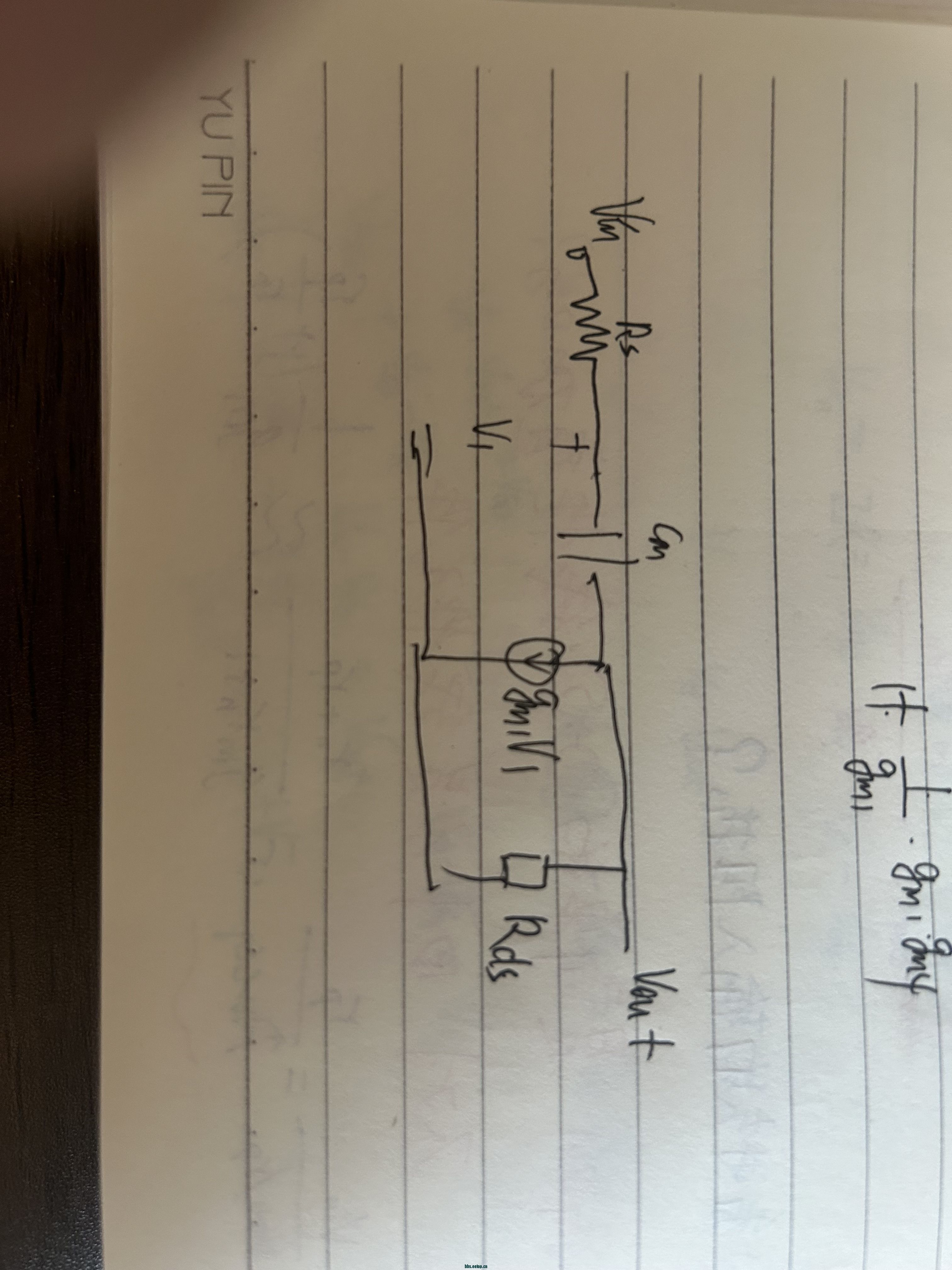

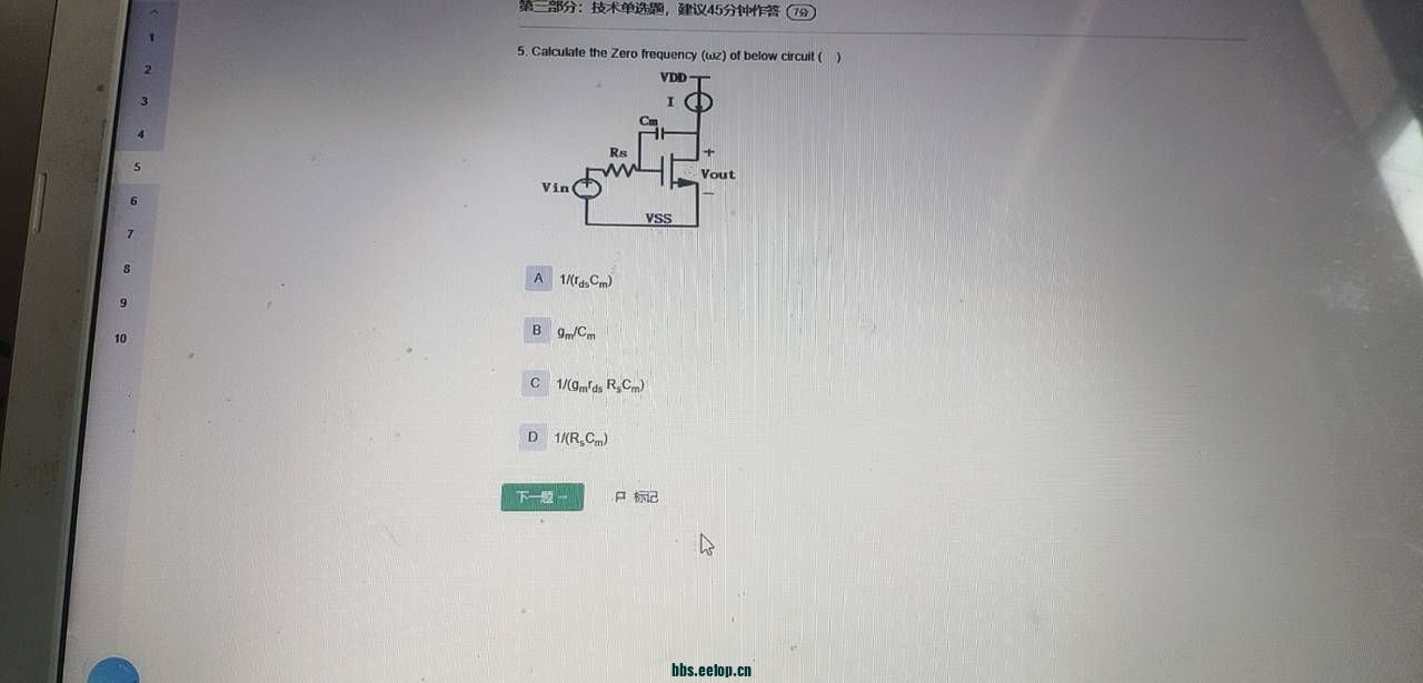

各位大佬,这个题要求算零点,我的想法是利用小信号模型,但是怎么越算越复杂,搞得我都懵了,求助大佬的详细解体过程和讲解

B? 求零点,因此vout=0,rds那条线就不用看了,必无电流; 所以有gm1*V1=(Vin-0)/(Rs+1/sCm),其中V1=(Vin/(Rs+1/sCm)), 带入联立方程,得到gm=sCm,s=gm/Cm; 这是我的想法,可以一起探讨一下
发表于 2023-8-27 12:11:24 | 显示全部楼层
B?
这是我的想法,可以一起探讨一下

芯原笔试题,其实拉扎维书上有的。

H(s)=-{[gm1*gs+(gm1-gs)*c*s]/[s*c*(gs+gds)+gs*gds]}
num=0,====>s=-gm1gs/((gm1-gs)*c)≈-gs/c
D

Razavi-P165有详细推导

对电容CM两端列KCL联立方程算传函,只看分子等于零就是gm1-scm=0,选B

H(s)=[(1-gm/sCm)/(Rs+1/sCm)] / [(1+gmRs)/(Rs+1/sCm)+1/ro+1/Rd];
fzero=gm/Cm;
选B
