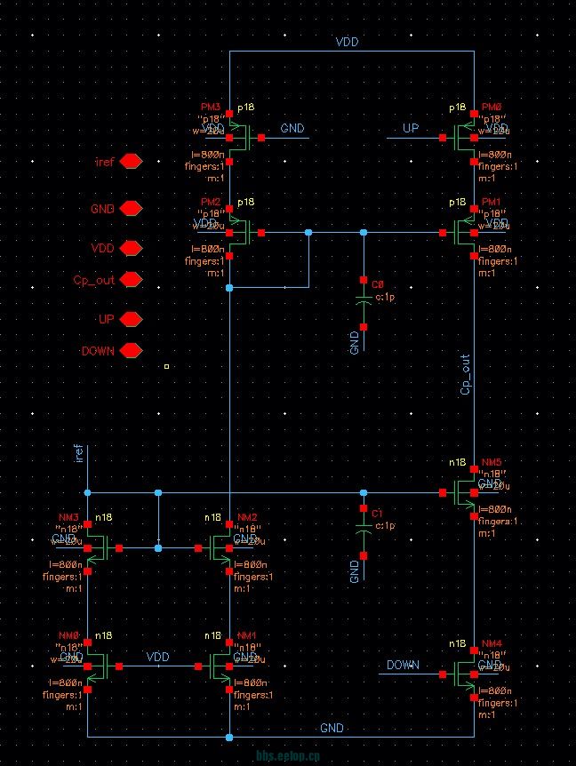

这是一个电荷泵的结构,
当UP信号为0V,Down信号为0V时。电流流入Cp_out端口,为后续电路充电:
当UP信号为0V,Down信号为1.8V时。整条支路导通,电流流向地;

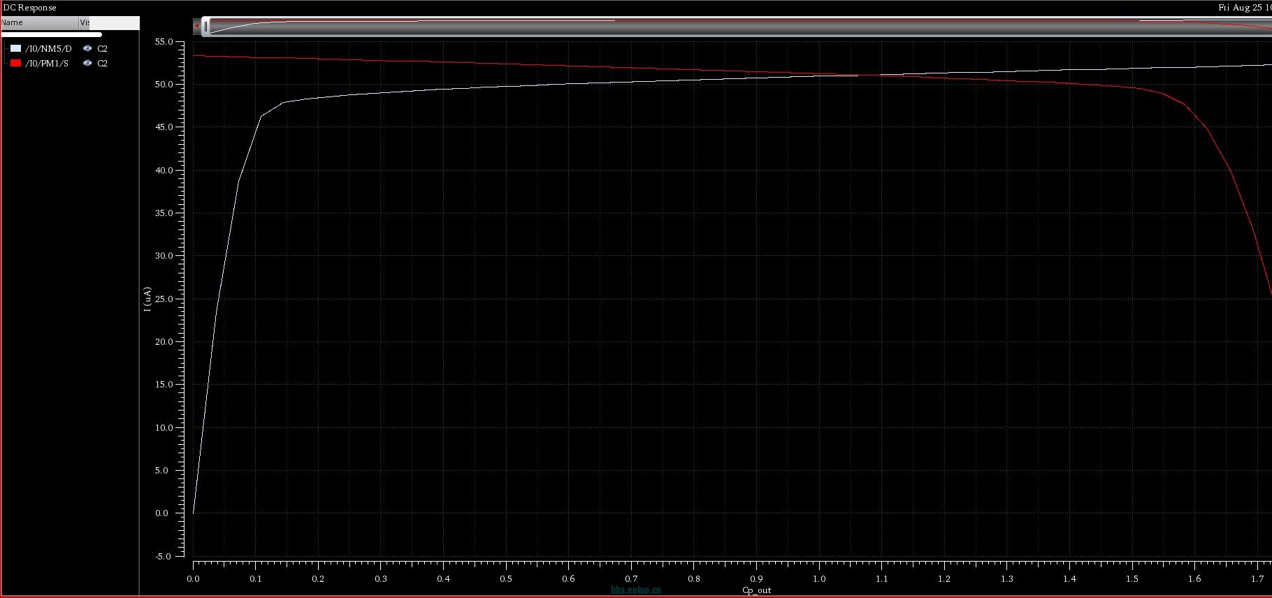

理想状态是随着Cp_out电压不断变化,在一定的区间内保持流过Pmos与Nmos开关管的电流匹配一致,
但是仿真结果电流并不匹配,想问这种电流不匹配的情况如何改善?
电路结构
电路结构
发表于 2023-8-25 10:59:14 | 显示全部楼层
加大L,改善沟道长度调制
