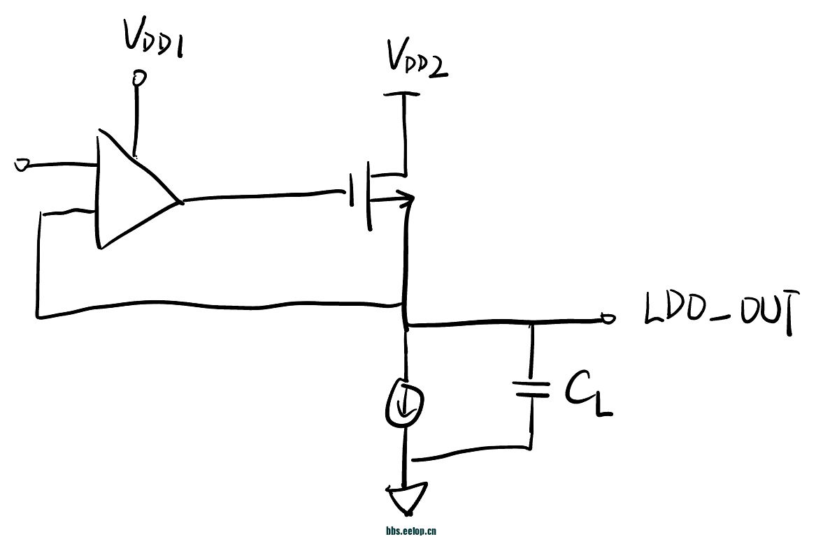

对于单电源的LDO,我们都知道直接在电源电压处加一个AC源,然后跑AC仿真即可得到PSR。
但对于双电源,怎么来测PSR呢?
如图,VDD1和VDD2为两个不同的电源电压

发表于 2023-8-18 10:44:31 | 显示全部楼层
分别测两个电源的PSR
 楼主| 发表于 2023-8-18 10:52:41 | 显示全部楼层
ol0930 发表于 2023-8-18 10:44
分别测两个电源的PSR
那LDO的PSR到底是哪一个呀
发表于 2023-8-18 10:58:34 | 显示全部楼层
单power就提供一个psr,
双power要提供两个psr。
 楼主| 发表于 2023-8-18 11:11:04 | 显示全部楼层
ol0930 发表于 2023-8-18 10:58
单power就提供一个psr,
双power要提供两个psr。
谢谢佬
