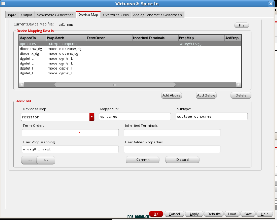

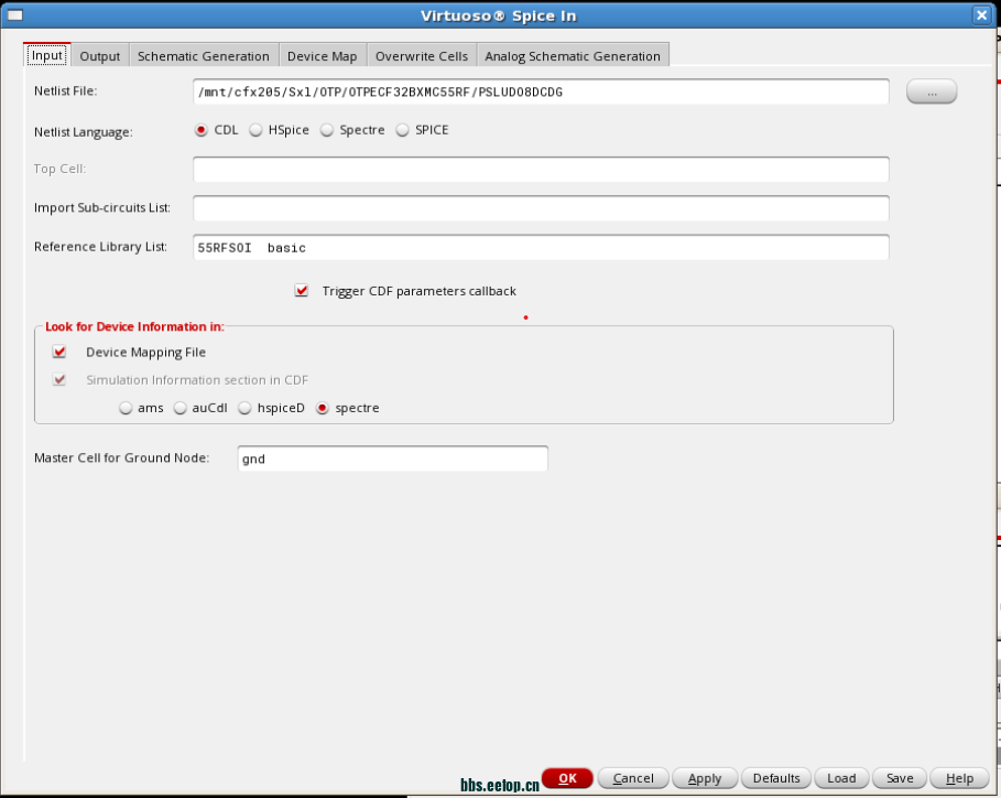

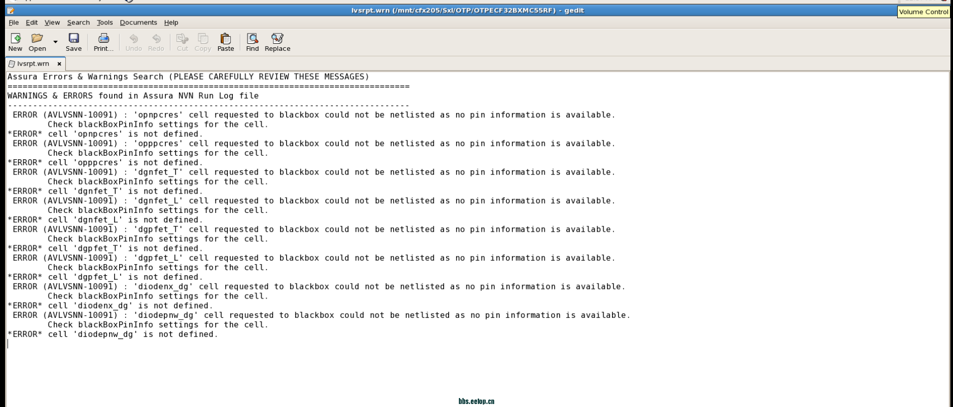

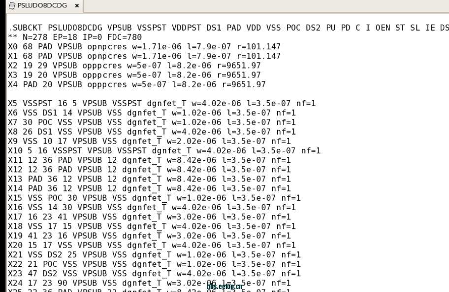

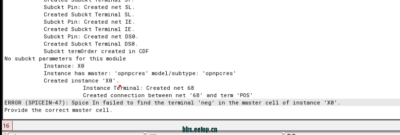

[求助] cdl网表转电路时遇到报错,哪里出现问题
发表于 2023-8-15 10:39:42 | 显示全部楼层 |阅读模式
悬赏10资产已解决
最佳答案
查看完整内容
opnpcres的.subckt加进去了吗
发表于 2023-8-15 10:39:43 | 显示全部楼层
小磊IC 发表于 2023-8-15 11:05
还是报这个错了兄弟
回复
发表于 2023-8-15 10:52:14 | 显示全部楼层
需要写它们的subskt定义
回复
 楼主| 发表于 2023-8-15 11:00:02 | 显示全部楼层
jzr1989 发表于 2023-8-15 10:52
需要写它们的subskt定义
有的,但是怎么加加载进去啊
回复
发表于 2023-8-15 11:01:04 | 显示全部楼层
小磊IC 发表于 2023-8-15 11:00
有的,但是怎么加加载进去啊
在主网表里面写
.include 路径
回复
 楼主| 发表于 2023-8-15 11:05:01 | 显示全部楼层
jzr1989 发表于 2023-8-15 11:01
在主网表里面写
.include 路径
还是报这个错了兄弟
回复
 楼主| 发表于 2023-8-15 18:43:16 | 显示全部楼层
可以了兄弟,谢谢
