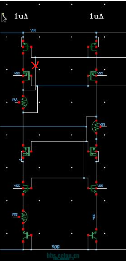

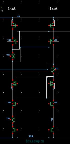

小弟请教下各位大佬,这种结构的带隙基准电压源的环路稳定性怎么仿真,iprobe应该放在哪里进行stb仿真呢。求助,万分感谢!
电路图
电路图
发表于 2023-8-9 17:46:25 | 显示全部楼层
试一下在这里打开环路 放置iprobe
 楼主| 发表于 2023-8-10 08:49:15 | 显示全部楼层
姜小白 发表于 2023-8-9 17:46
试一下在这里打开环路 放置iprobe
仿真出来了,非常感谢!

发表于 2023-8-10 13:45:15 | 显示全部楼层
这个结构的电流是怎么确定的,是要保证上面的vgs/r和下面的vbe/r的电流一致才能正常工作吗?
发表于 2023-8-11 22:16:50 | 显示全部楼层
电流就是IPTAT,ΔVbe/R。 上面的PMOS mirror决定了两个branch 的电流是相同的。
