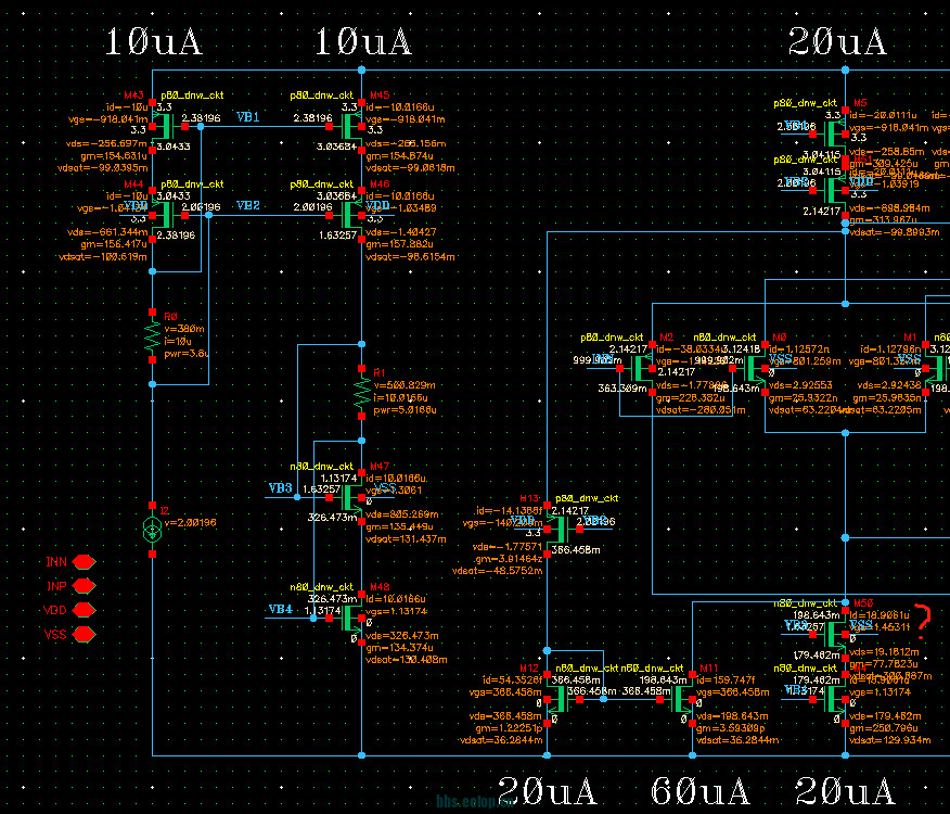

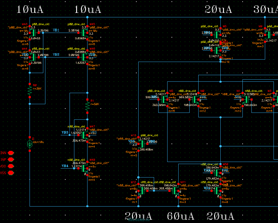

大佬们,用这个自偏置电路去偏置输入对管的尾电流源,但这个管子调不到饱和区? 微信截图_20230807090544.png 微信截图_20230807090827.png

是不是因为此时输入对N管处于线性区呢?
发表于 2023-8-7 09:26:34 | 显示全部楼层
把M47, M50 W调大,不要吃下面管子margin
 楼主| 发表于 2023-8-7 09:57:37 | 显示全部楼层
增大也没用
发表于 2023-8-7 10:01:20 | 显示全部楼层
线性区没问题吧,你是轨到轨的输入,此时NMOS差分对都工作在线性区了,下面电流源被压入线性区也正常。

发表于 2023-8-7 19:25:20 | 显示全部楼层
oxrtalent 发表于 2023-8-7 10:01
线性区没问题吧,你是轨到轨的输入,此时NMOS差分对都工作在线性区了,下面电流源被压入线性区也正常。 ...
咋没问题啊你没看他镜像电流都偏到18uA了。另外你那个M11是干啥的为什么d接在那里。电流镜得VDS太小了,你看看你右边电路接的啥,是不是输入对管共模太低了把下面管子vds压死了
