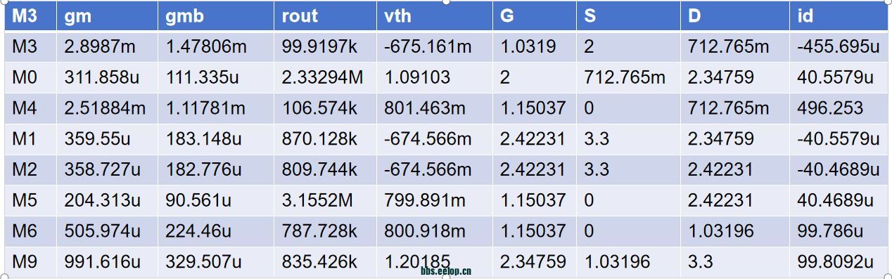

[求助] 球球大神帮忙看看这个电荷灵敏前放电路静态工作点的设置问题

 楼主| 发表于 2023-7-30 10:09:56 | 显示全部楼层
wkp1992101 发表于 2023-7-29 15:20
什么问题?
就是在做瞬态仿真的时候,输入电流脉冲,管子就会跳出饱和区,我以为就是静态工作点没设好
发表于 2023-7-31 08:57:04 | 显示全部楼层
有没有一种可能是这个时候器件不需要工作在饱和区?
首先你觉得给电流脉冲,理论上会得到一个怎样的结果?然后再判断结果对不对,不是瞎猜的。
