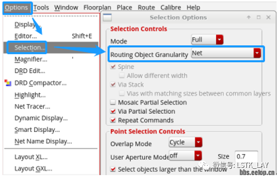

[求助] layout中,选中一根线,跟它相连的线全亮了

只有两种可能:
Options-->Highlight
selection option

楼主,这个问题解决了吗?我也遇到这个情况,烦死了!

没解决,新版本没再遇到过,老版本重启就没了

有可能是这个设置成net了,换成Shapes or Vias可能就行了。
发表于 3 天前 | 显示全部楼层
Highlight设置界面里,选Via Layers的页面,把m1和diff(有源层)删掉
