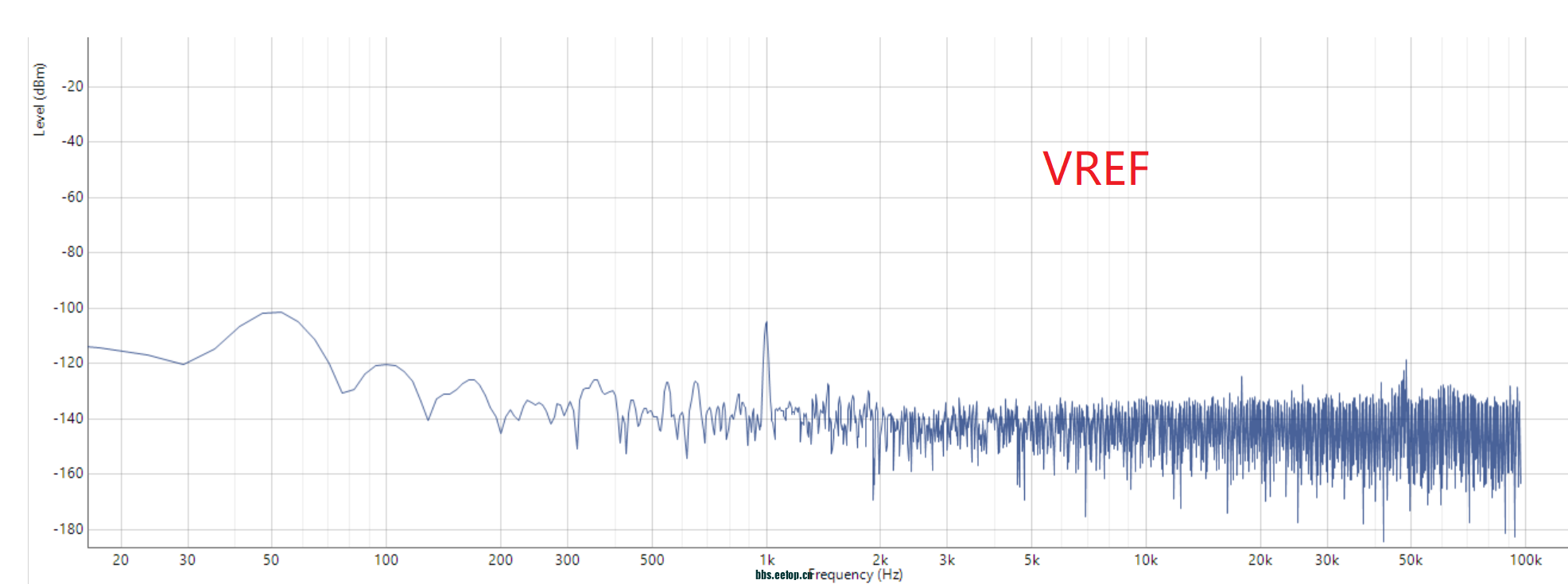

我用ap生成了一个100mvpp的信号,作为共模施加给通道1和通道2(两个通道短接)
然后下面是用ap扫描vref(外部基准提供的5v)虽然在1khz有一点小信号,但是我觉得不大。
然后下面是用ap扫描vdd(ldo提供5v)虽然在1khz也有一点小信号,但是我觉得不大。
