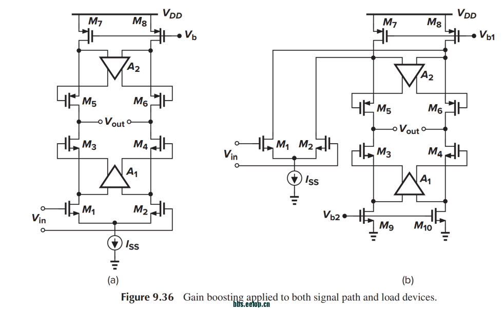

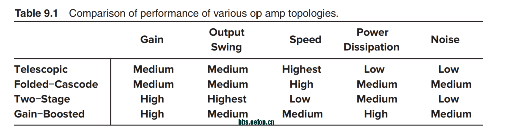

如何理解gainboosting的噪声比较大,如下表所示。以下图为例,具体是哪个管子贡献了大噪声呢
gainboosting例子
gainboosting例子
