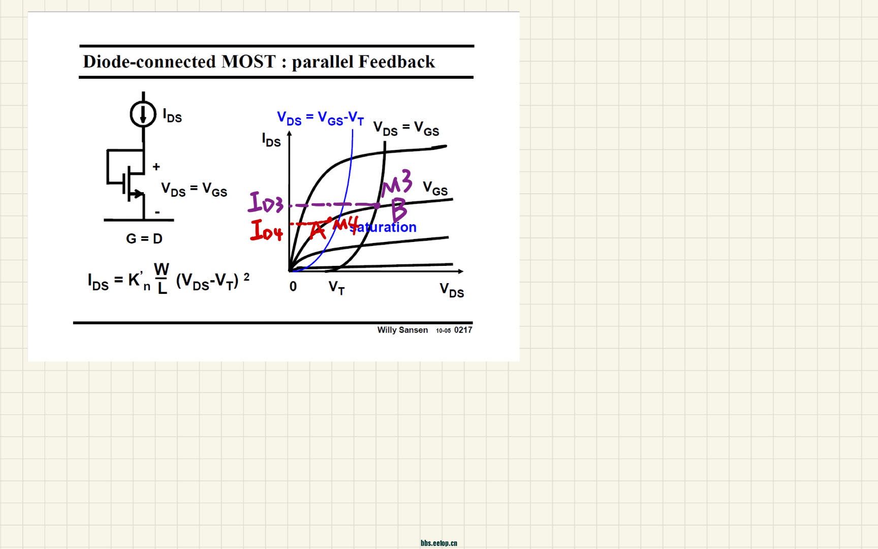

请问拉扎维书上P137 中例5.10中问号部分原因是因为M3工作在饱和区,M4工作在三极管区吗

不太明白你想问什么,M3和M3构成电流镜,不应该都工作在饱和区吗

发表于 2023-7-19 01:22:48 | 显示全部楼层
对的,图上就更直观了。
