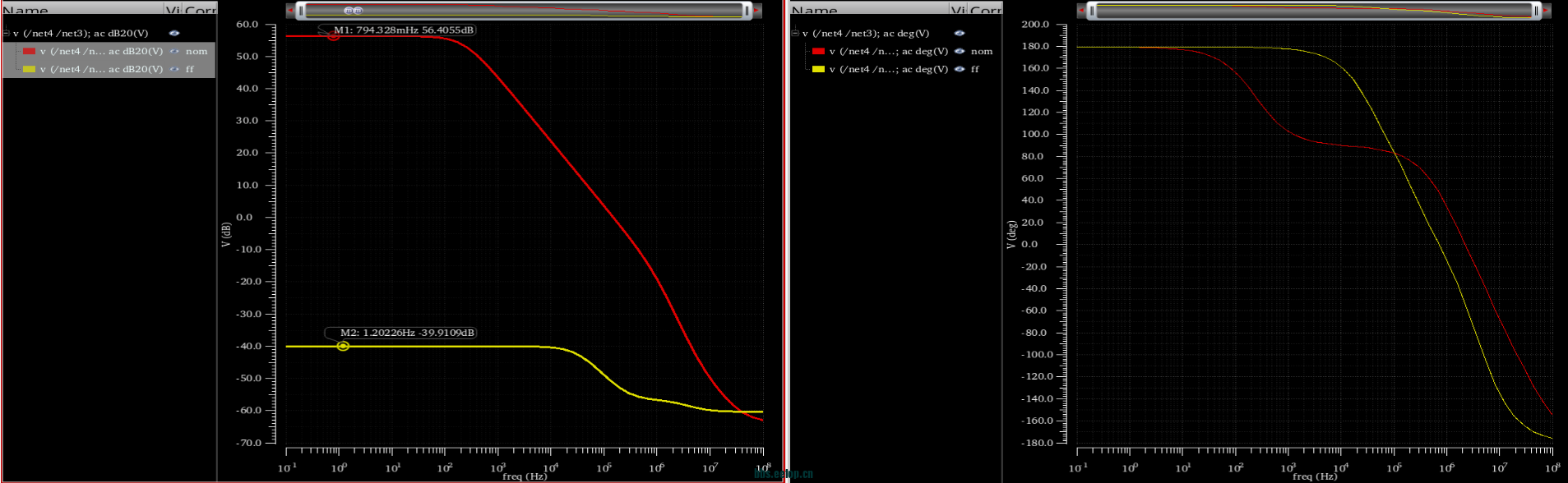

原来在tt下仿真效果还行,但是在ff下就很差,这是为什么?如何解决?
tt与ff
tt与ff

dc op 高机会 @ff 不正确

ff下直流工作点不对 tt下vdsat裕量留的不够吧

插眼,直观一点就是ff下dc状态飘了

那要怎样才能留出vdsat的裕量?

留个150mv-200mv

通过修改什么来留出150-200呢?,管子尺寸吗?

是不是因为我这个运放是在开环下仿真,所以工艺角仿真出影响很大,有没有这方面的因素,是不是要在闭环下仿真?

ff  和 tt dc状态先跑对。

检查下ff的工作点
