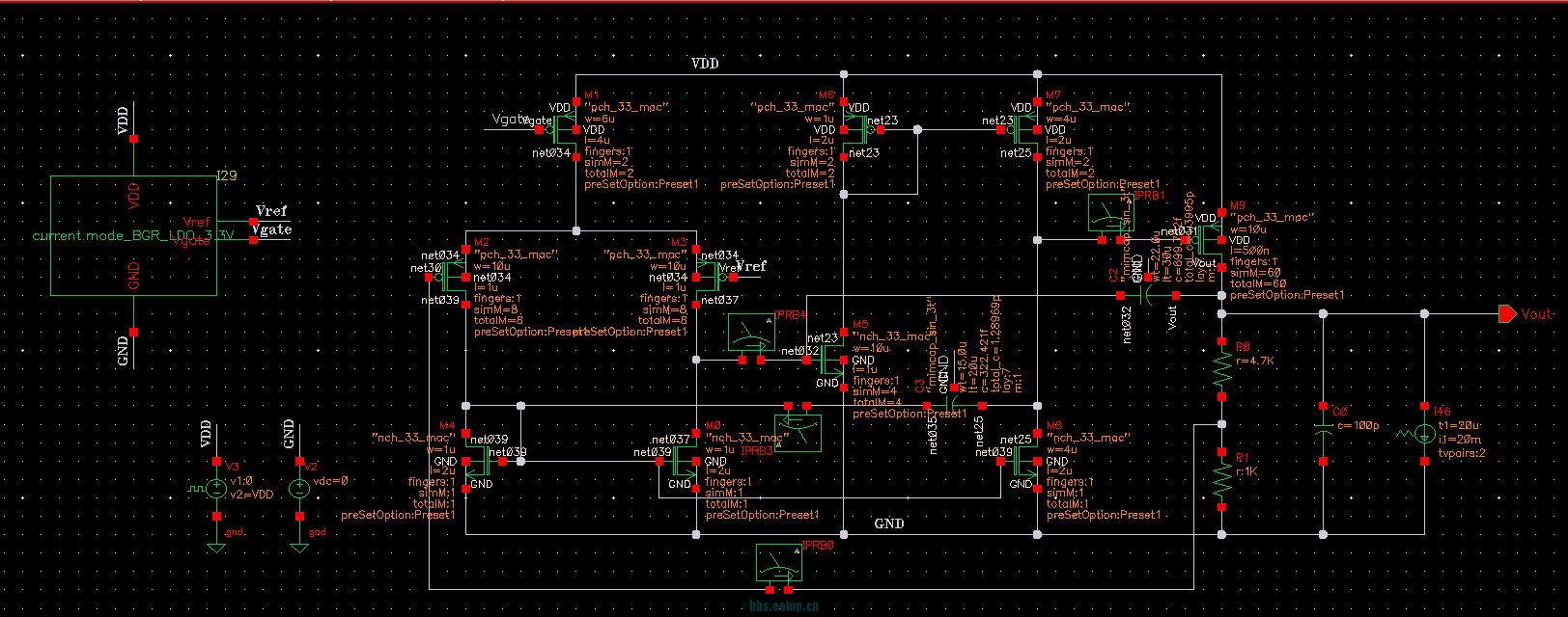

 楼主| 发表于 2023-6-9 10:37:57 | 显示全部楼层
stb仿真,重/轻载都是稳定的
发表于 2023-6-9 10:44:59 | 显示全部楼层
感觉是输出电容小了的原因。启动的时候,从电容上抽电流的能力有限。
 楼主| 发表于 2023-6-9 12:03:54 | 显示全部楼层
你好,输出电容有100pf。这个值已经比较大了,而且capless LDO的负载电容不是更小吗
 楼主| 发表于 2023-6-9 12:08:04 | 显示全部楼层
这个是我的电路图
发表于 2023-6-9 12:13:07 来自手机 | 显示全部楼层
电路没有启动前就加了负载电流吗?
发表于 2023-6-9 13:17:11 | 显示全部楼层
idc 负载太不现实 DCOP有机会错
通常我们尝试用 R= VOUT/Iout...
 楼主| 发表于 2023-6-9 15:16:25 | 显示全部楼层
esbwong 发表于 2023-6-9 13:17
idc 负载太不现实 DCOP有机会错
ldo很少用电阻来仿真负载瞬态响应吧?论坛里有帖子说过LDO仿真负载瞬态响应用电流源是比较好的呀,而且我看大部分论文都是用的电流源来仿真
 楼主| 发表于 2023-6-9 15:24:44 | 显示全部楼层
icdane 发表于 2023-6-9 12:13
电路没有启动前就加了负载电流吗?
你好,我用ipwl仿真,在20us加20mA电流,1us突变到10uA,其输出电压还是从-100V爬升,不知道问题在哪?
发表于 2023-6-9 15:35:54 | 显示全部楼层
你用电流源仿真是可以的,但启动时电流要为0,等稳定后再加,这也是一般应用的情况。
你自己想想,LDO启动时是没有带载能力的,加电流源必然会导致输出变负。
