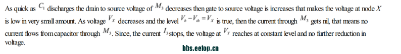

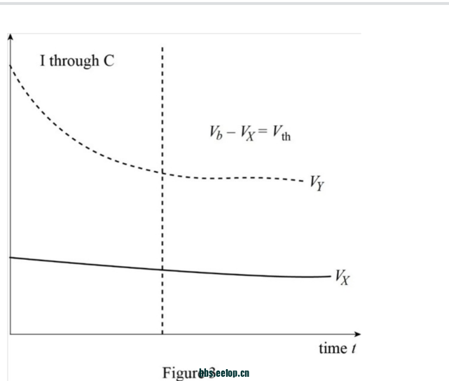

请教一下各位是怎么理解图(c)的参考答案的。感觉这个答案有点问题啊,Vx降低,M3应该不会关断吧,我觉得M3会一直打开,最终M1和M3都进入深线性区,也就是最终态VX=VY=0。

C1另一端是不是连接着M1的G,这样的话Vy会等于0吗
发表于 2023-6-9 11:13:25 | 显示全部楼层
没错,M1栅压固定所以最终只能处于线性区,也即VX逐渐下降;M3栅压固定最终也不会处于截止区,而应该是线性区。
 楼主| 发表于 2023-6-9 11:37:09 | 显示全部楼层
这么说的话Vy最低应该等于一个VGS
发表于 2023-6-9 13:45:53 | 显示全部楼层
C一端是vgs,能得到另一端必须要大于vgs吗?
这里有点复杂,iref也给电容充电啊,感觉最后iref分成两部分,一部分给电容充电,一部分镜像,最终平衡
