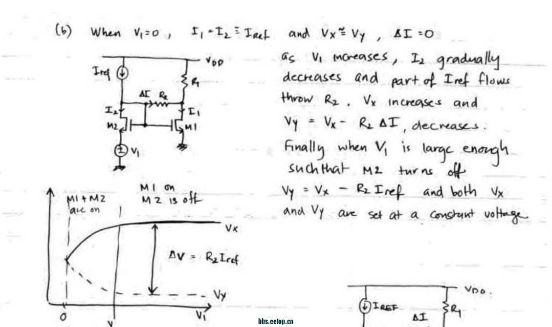

该题的要求是画出V1从0变化到VDD过程中,VX和VY参考V1的曲线。
如图为答案。他认为当V1=0时,I2=I1,所以得出VX=VY。我不认同由I1=I2能推导出VX=VY,比如此时VX<VY,那么IREF+(VY-VX)/R=I2,I1+(VY-VX)/R=(VDD-VY)/R1,即I2-IREF=(VDD-VY)/R-I1。感觉调整R1和IREF的大小,等式是可以成立的。求教!!

如何直观的看出VX=VY呢?
发表于 2023-6-7 17:56:53 | 显示全部楼层
srjsty 发表于 2023-6-7 17:28
如何直观的看出VX=VY呢?
不能看出,这个解答看起来不充分,确实在调整R1,R2跟IREF是存在VX不等于VY的。
