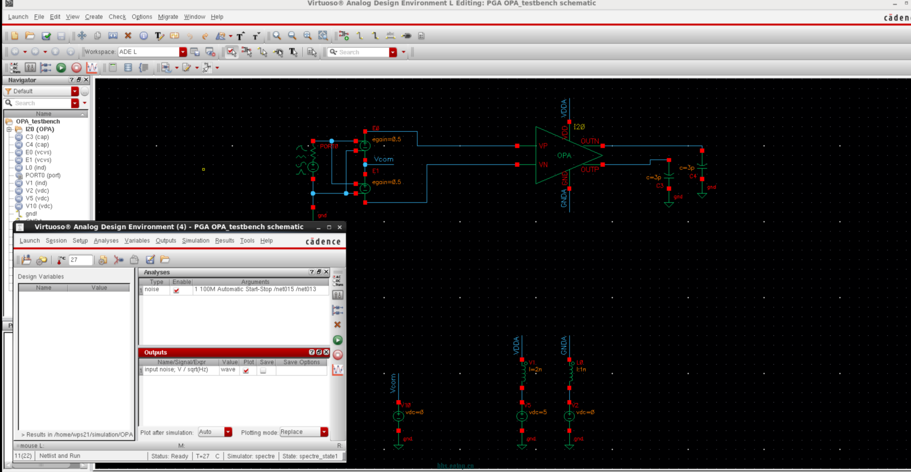

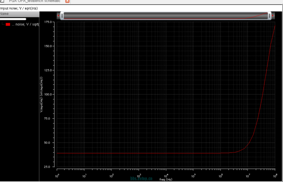

这个噪声怎么不对啊
发表于 2023-6-6 11:42:29 | 显示全部楼层
看仿真设置是接成了开环,一般是闭环情况下仿真吧?
