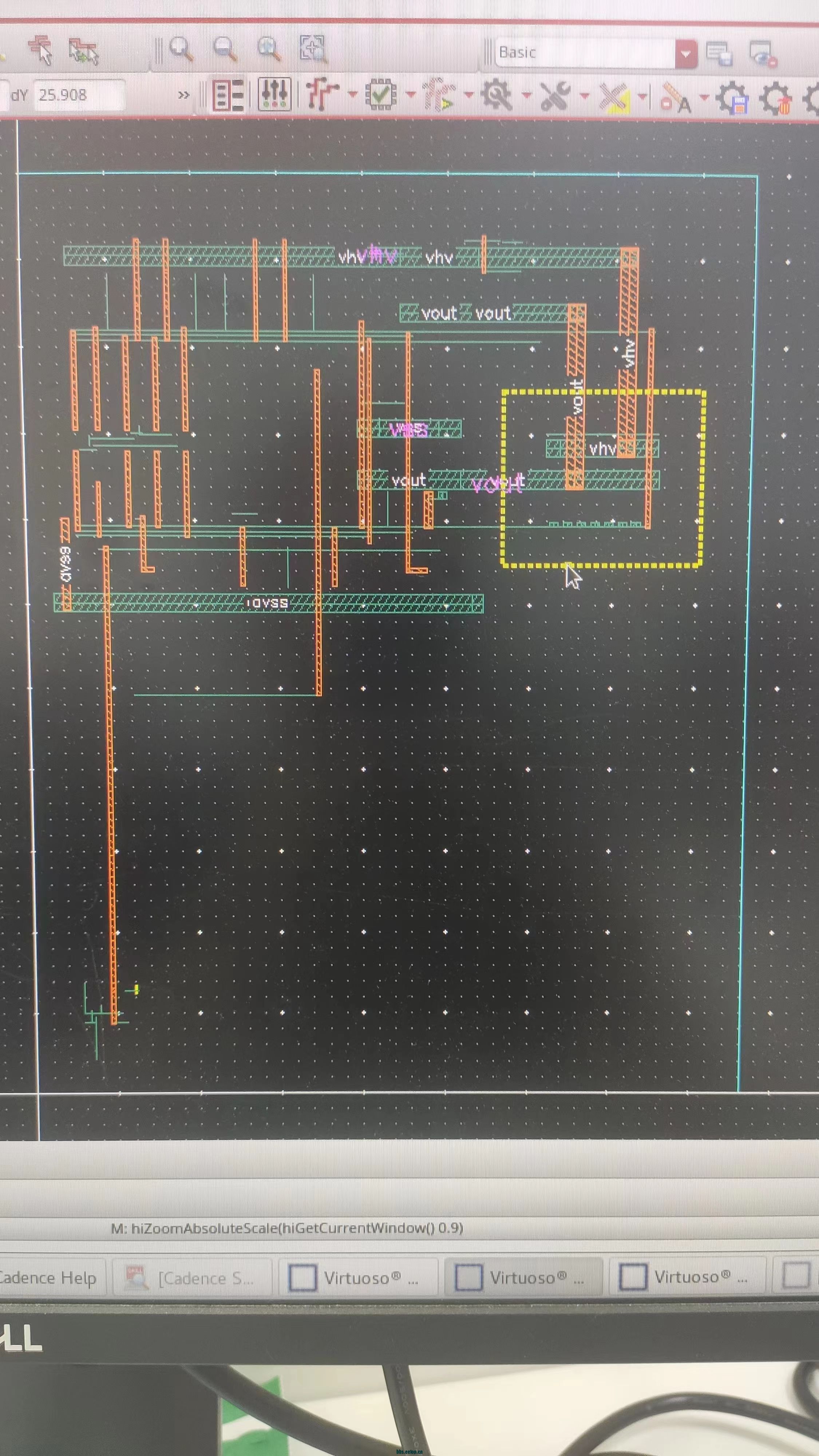

个人是刚入行一个月的新人,对版图有一定了解但很不深入。
AI背景:现在AI发展很快,工业制图领域已经出现了可以画工图的ai,但还局限在简单的矢量图、机械设计、平面设计等方面。比如CADtools中已经有AI类的辅助工具、室内设计已有很多AI出图,不过具体好不好用个人并不清楚。
版图背景:画版图需要注意很多细节、需要DRC/LVS/PEX,对从业者的电路半导体相关知识要求也不低,在短时间内应该很难完全被AI取代。
但不可否认的是版图设计中存在大量的重复工作,比如器件布局、金属连线、改DRC等等,个人认为这些步骤占用的时间是很多的(对本菜鸟来说是最多的),这些应该也是AI最有可能取代的工作内容。
再加之芯片领域大佬满地走、牛人多如狗,国内外皆是如此。不知道将来有没有可能会有人搞出来能画版图的AI,或者至少是能快速完成布局、布线工作的AI。
假设这种情况出现,那到时候可能一个版图工程师就能短时间实现大量电路的版图。
工作岗位的减少自然是打工人们不乐意见到的,希望能有对AI比较熟悉的版图大佬指点一二,版图在AI的影响下前景如何?
