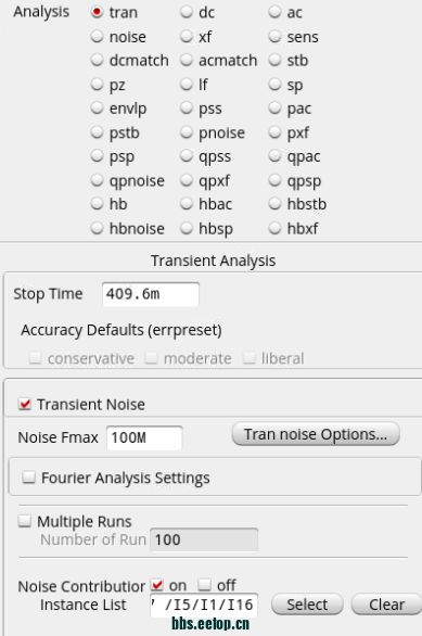

      各位前辈好!小弟在仿真sigma delta ADC中不同子模块的噪声对最终有效位数的影响。使用瞬态仿真,把运行结果放到matlab中求带内噪声能量。
      发现,瞬态仿真不使能噪声时,得到的带内噪声,反而比使能噪声情况下的更大。而且,使能第一级积分器的噪声得到的带内噪声,竟然比只使能第二级积分器得到的带内噪声更小。
      如下图所示,瞬态仿真不使能噪声,认为带内噪声全部是量化噪声,此时噪声总能量为(0.215 mV)^2. 之后使能采样开关噪声、第一级积分运放噪声和第二级积分运放噪声,得到的带内噪声都比不使能噪声时更小。与书上说的相反。另外,使能第一级积分器运放噪声时,噪声总能量为(0.144 mV)^2,比使能第一级积分器运放噪声时的噪声总能量为(0.163 mV)^2更小,也与书上说的相反。
     我的仿真设置如图,就是把Noise Contribution选上,然后在Instance List中选择要使能噪声的子模块。
     我是哪里做错了呢,正确的做法应该是什么样的?请各位前辈走过路过不吝赐教!
