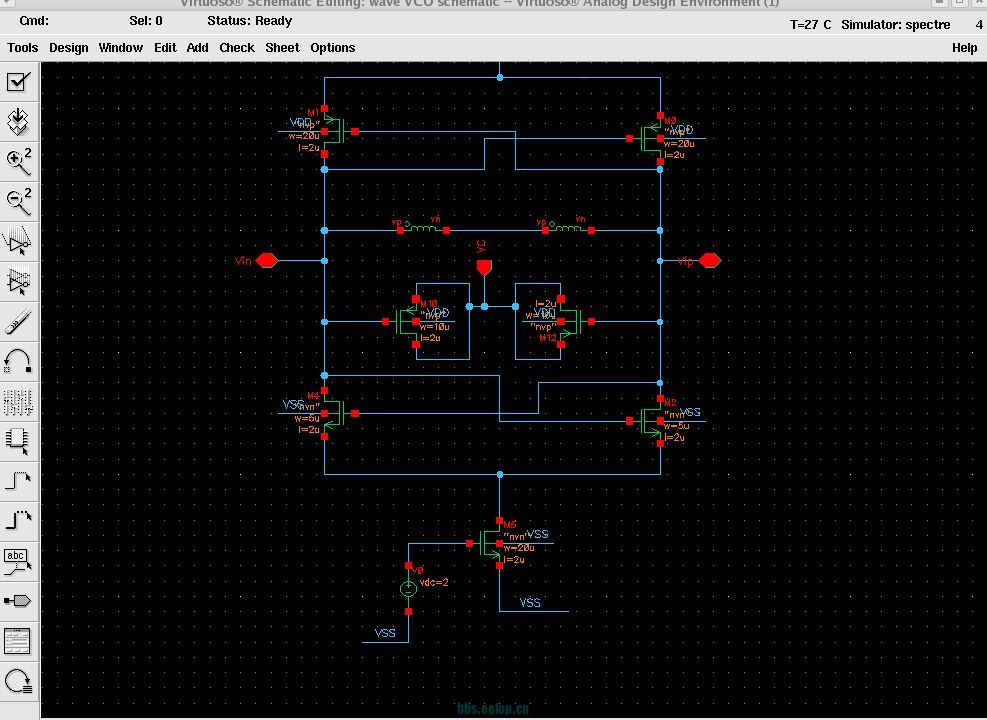

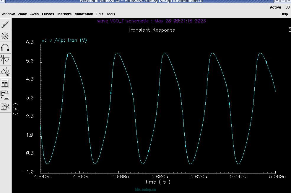

各位大神,如题,我设计了一个互补型LC震荡器,结构如图1,发现出来的波形好像不是理想的正弦波(有点奇怪,如图2),麻烦大家帮忙看看是怎么回事?
图1
图1
图2
图2

你这L这么大,你要不试试把上下的gm调成基本一致的,感觉你这个gm差的会不会有点多

我把L调小了波形是变好了,Gm估计也没有精确设计,多谢提醒
