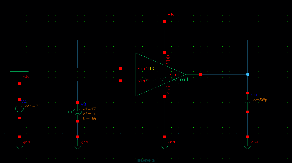

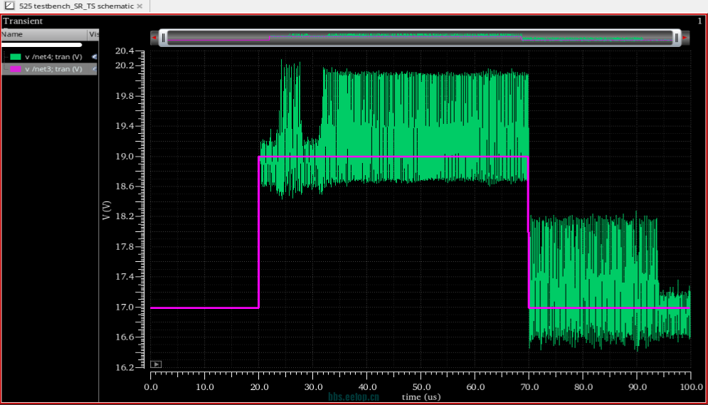

萌新在仿真运放的压摆率时遇到了大问题,电路连接如图所示,之前相同的电路连接方式是可以仿真出结果的,但是现在同样的条件就没有办法复现了,结果变成了这个奇怪样子,有大佬可以帮忙看一下这是哪个地方出了问题吗
电路连接方式
电路连接方式
奇怪的结果
奇怪的结果
发表于 2023-5-24 22:44:53 | 显示全部楼层
stb测一下环路的稳定性,看着像环路不稳定。

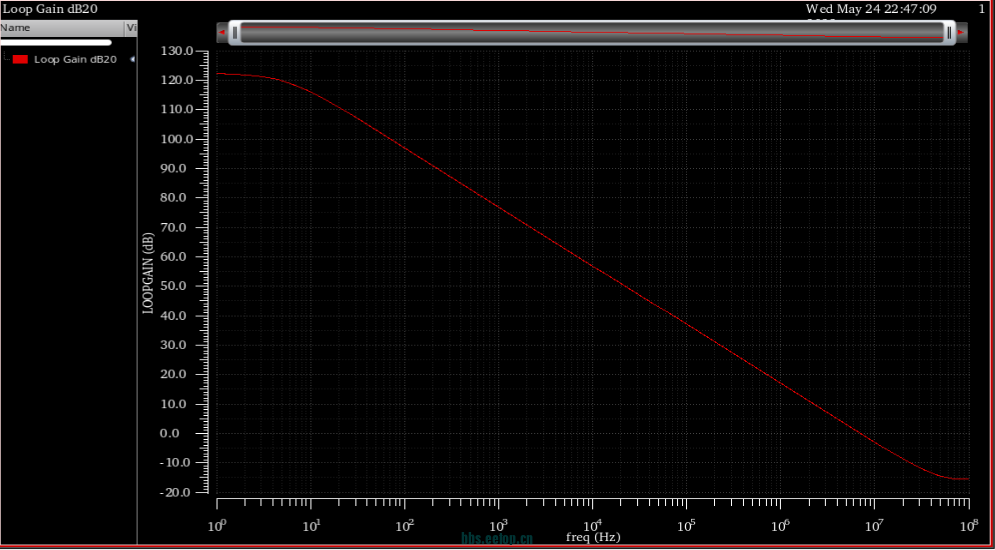

 楼主| 发表于 2023-5-24 22:48:57 | 显示全部楼层
环路增益是这个样子
发表于 2023-5-24 22:53:06 | 显示全部楼层
Lyuimio 发表于 2023-5-24 22:48
环路增益是这个样子

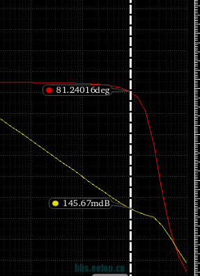

相位裕度也测一下
 楼主| 发表于 2023-5-24 22:56:07 | 显示全部楼层
米先生 发表于 2023-5-24 22:53
相位裕度也测一下
是这样的
发表于 2023-5-24 22:59:13 | 显示全部楼层
probe器件你是放在哪里测的。
 楼主| 发表于 2023-5-24 23:02:28 | 显示全部楼层
米先生 发表于 2023-5-24 22:59
probe器件你是放在哪里测的。
输出端和反向输入端之间加了probe元件
发表于 2023-5-24 23:14:01 | 显示全部楼层
看一下运放内部有没有环路,也测一下。

发表于 2023-5-25 09:33:03 | 显示全部楼层
试一下
1. 把温度调高
2. 减小激励源方波的上升时间。
