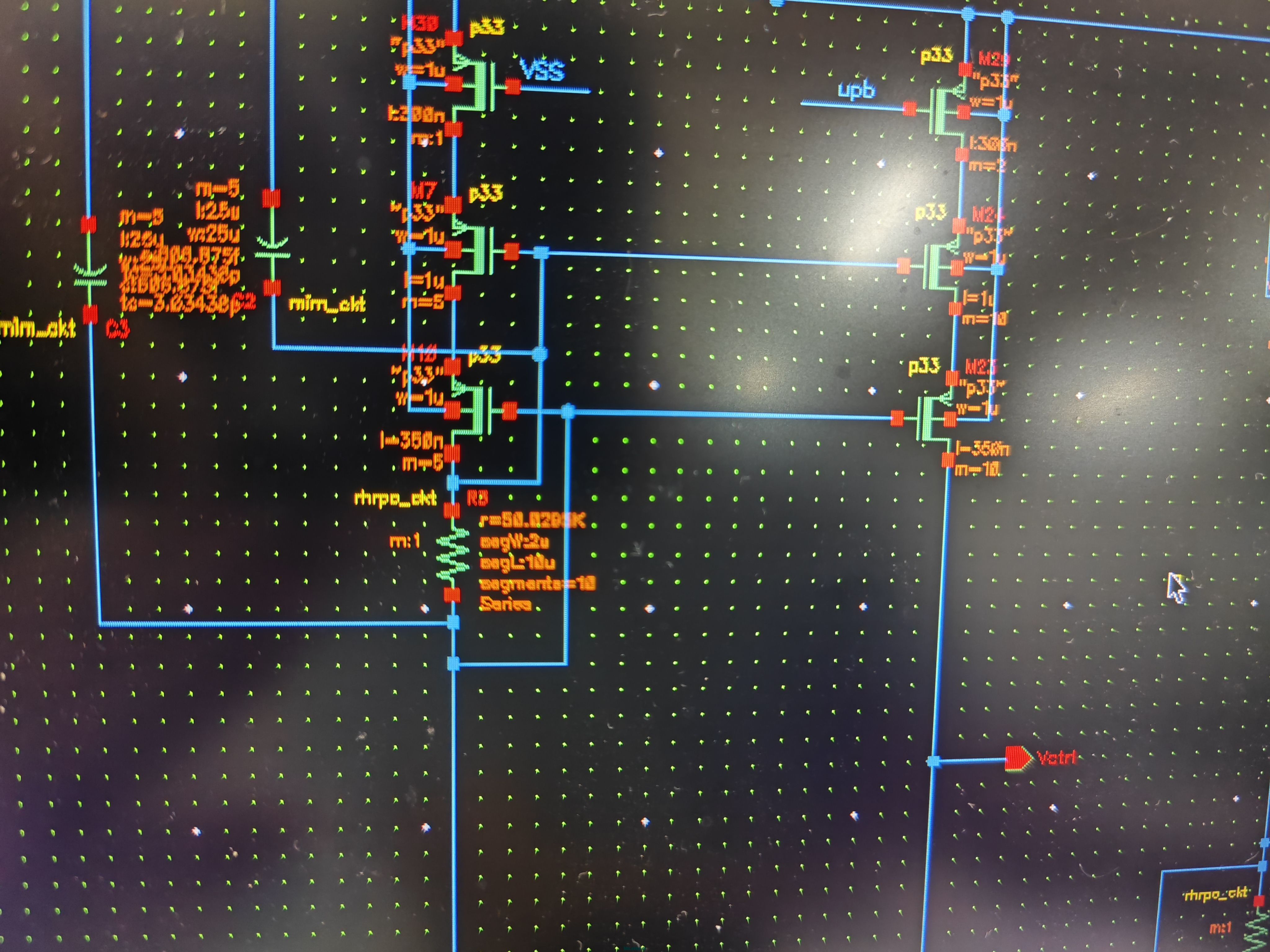

如图电流镜的电阻是干嘛的呢?

IR drop for biasing the cascode gate
发表于 2023-5-22 10:59:09 | 显示全部楼层
低压共源共栅结构
回复 支持 1 反对 0
发表于 2023-5-22 11:13:01 | 显示全部楼层
自偏置电压
发表于 2023-5-22 15:59:38 | 显示全部楼层
这是基本的低压共源共栅,任何一本教科书都会有这个结构
发表于 2023-5-22 16:38:17 | 显示全部楼层
产生共栅管所需的偏置电压
