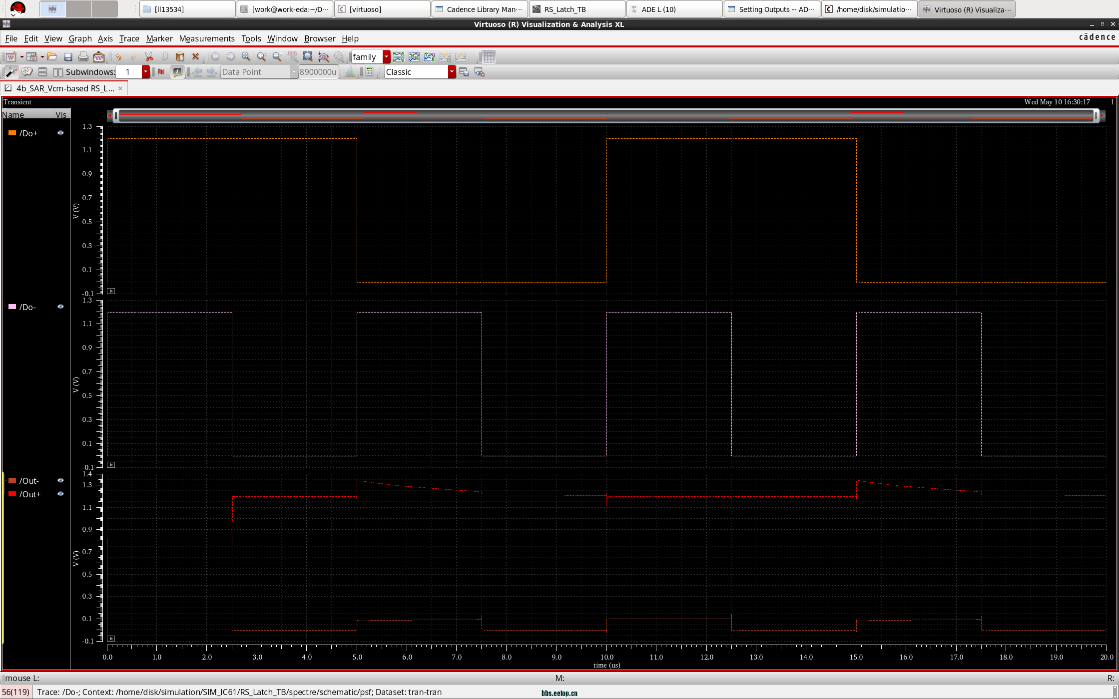

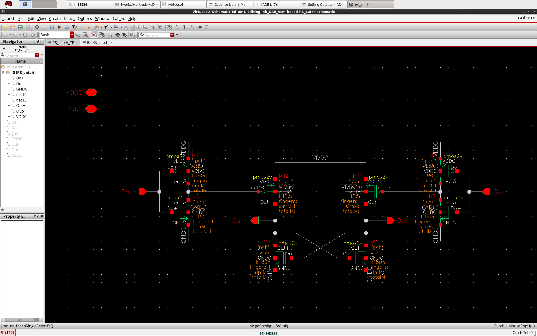

这是我做的一个RS锁存器,当输入从正端较大变为负端较大时,锁存器的输出不能正常变化,还是会保持原来的值,请问这种情况应该怎么修改电路呢?
发表于 2023-5-11 09:14:46 | 显示全部楼层
上面管子驱动能力弱于下面latch
发表于 2023-5-11 10:07:13 | 显示全部楼层
输出本来就不应该变化的啊你做的不是锁存器吗,就是把状态给锁住了啊,这种应该加个复位信号。设计上看不出有啥问题,下面的n管做的就是要大一点,驱动能力要比较强才好

是测试的信号加的有问题,是我在仿真上的失误,和电路本身结构或者器件参数没有关系,后面改正了测试信号就正常了
