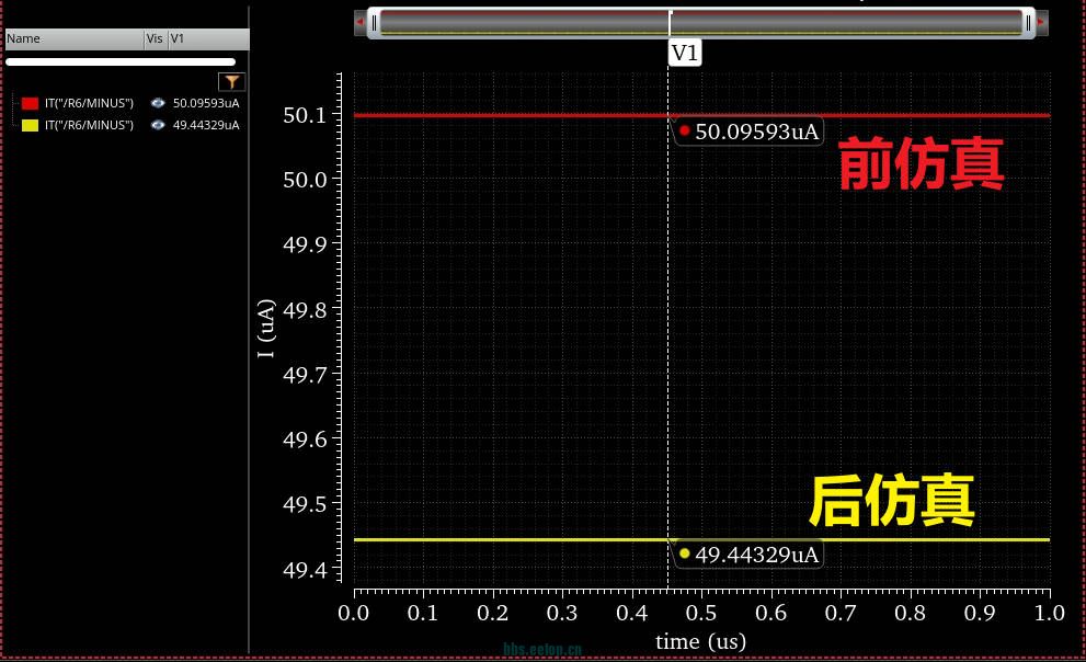

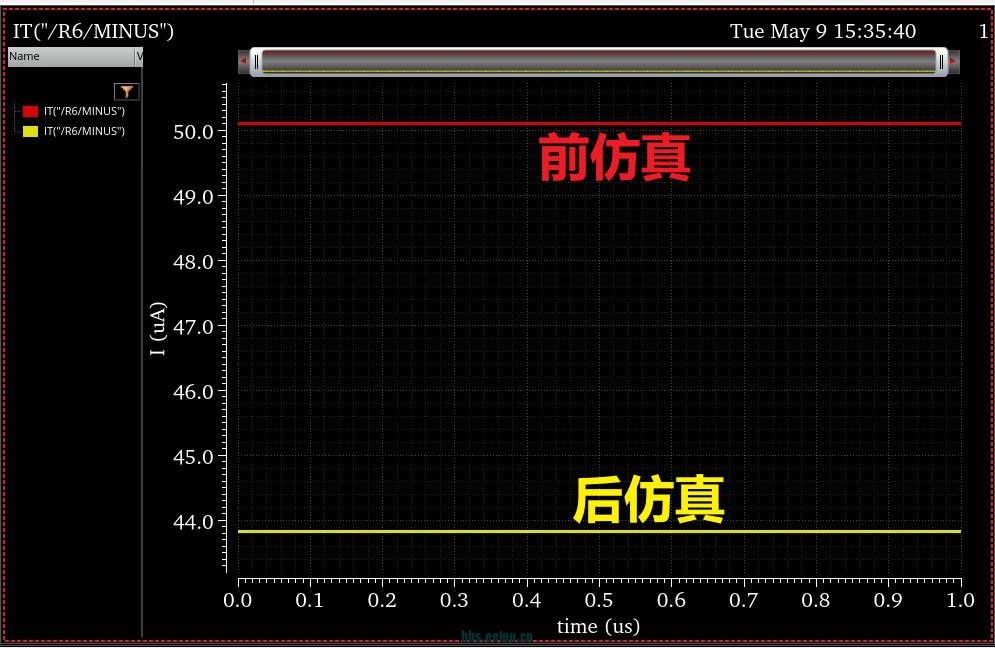

大佬们,做了一个电流源,tt工艺前后仿真结果差距就很大。
提取参数采用的no RC,按理来说不应该得和前仿真一致吗?
仿真结果
仿真结果
 楼主| 发表于 2023-5-9 17:22:28 | 显示全部楼层
自我答复:
no RC 只是不提去寄生电容电阻,但是晶体管的匹配情况还是能抽取出来的 重新画下LAYOUT
发表于 2023-5-9 17:46:46 | 显示全部楼层
WPE LOD效应了解一下
 楼主| 发表于 2023-5-9 17:53:23 | 显示全部楼层
yjj_123 发表于 2023-5-9 17:46
WPE LOD效应了解一下
大佬 我是点18工艺,也会受到这个影响吗?
 楼主| 发表于 2023-5-9 17:59:12 | 显示全部楼层
重新修改了下layout布局  效果好了一些
发表于 2023-5-9 21:03:44 | 显示全部楼层
LVS验证都过了吗
 楼主| 发表于 2023-5-10 11:10:24 | 显示全部楼层
念你如初 发表于 2023-5-9 21:03
LVS验证都过了吗
过了 不过不能提取寄生参数的
发表于 2023-5-10 12:27:11 | 显示全部楼层
如果电路规模不大,人工比较一下前后电路参数,特别是平常不关注的参数。
 楼主| 发表于 2023-5-10 16:14:09 | 显示全部楼层
demonhunter 发表于 2023-5-10 12:27
如果电路规模不大,人工比较一下前后电路参数,特别是平常不关注的参数。 ...
谢谢大佬  请问一般会对比什么参数呢
 楼主| 发表于 2023-5-10 16:30:09 | 显示全部楼层
源漏区域分开放置 前后仿真结果差不多了  还要多学习一下LAYOUT的知识啊
