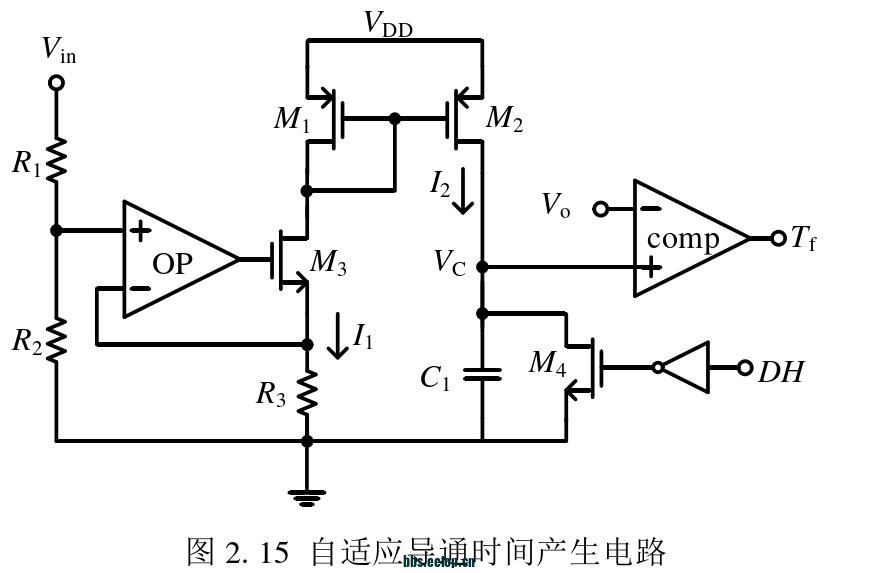

论文里面都只讲了CCM下恒定Ton是怎么产生的,那么buck刚开始启动vout等于0的时候对应的最小Ton该怎么设计呢,求大佬们解答 QQ截图20230508172831.jpg

应该会有一个软起动时间
