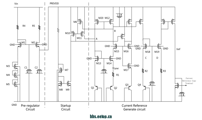

请问一下宽电压情况下(3.5-36v)供电情况下带隙基准应该如何设计
 楼主| 发表于 2023-5-8 09:39:54 | 显示全部楼层
使用ldmos
 楼主| 发表于 2023-5-8 10:03:34 | 显示全部楼层
请教一下这个pre-regulator的原理
回复 支持 1 反对 0
发表于 2023-5-8 10:05:17 | 显示全部楼层
整个LDO,然后bgr在低压下做。
回复 支持 2 反对 0
发表于 2023-5-8 10:54:22 | 显示全部楼层
PREVDD ~ 3x Vgs NMOS
roughly stable PREVDD vs varying Vin
 楼主| 发表于 2023-5-8 19:45:29 | 显示全部楼层
感谢!
 楼主| 发表于 2023-5-8 19:46:19 | 显示全部楼层
acging 发表于 2023-5-8 10:05
整个LDO,然后bgr在低压下做。
感谢!
