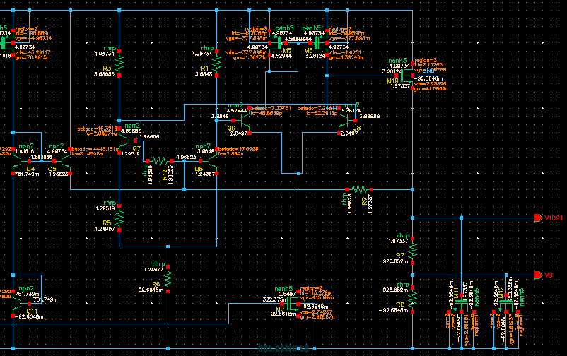

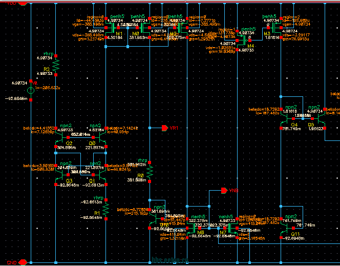

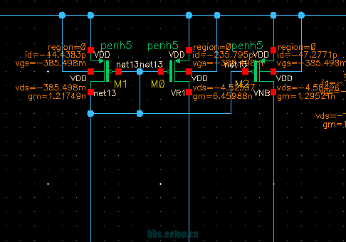

刚开始尝试调电路,感觉怎么调region都始终为0是什么原因呀?怎样才能让管子工作在饱和区呀?这种情况下p管n管分别都怎么调呀?

发表于 2023-5-5 20:02:12 | 显示全部楼层
Q2的基极接谁了?

1、BIAS电流产生部分的Q0/Q2基极没给电位,整体的基准电流没有建立
2、GND电位-92mv?查看一下外围激励,GND给绝对零电位
3、BG产生电路中的运放没有尾电流,运放工作不正常
4、启动电路部分PM3/PM4的栅极浮空没给电位?
先检查一下各个电路吧,先保证电源/地激励正常,再把BIAS电流调好,慢慢来

wangjius 发表于 2023-5-5 20:02
Q2的基极接谁了?
哇塞,大牛,请问怎么看出来的?
