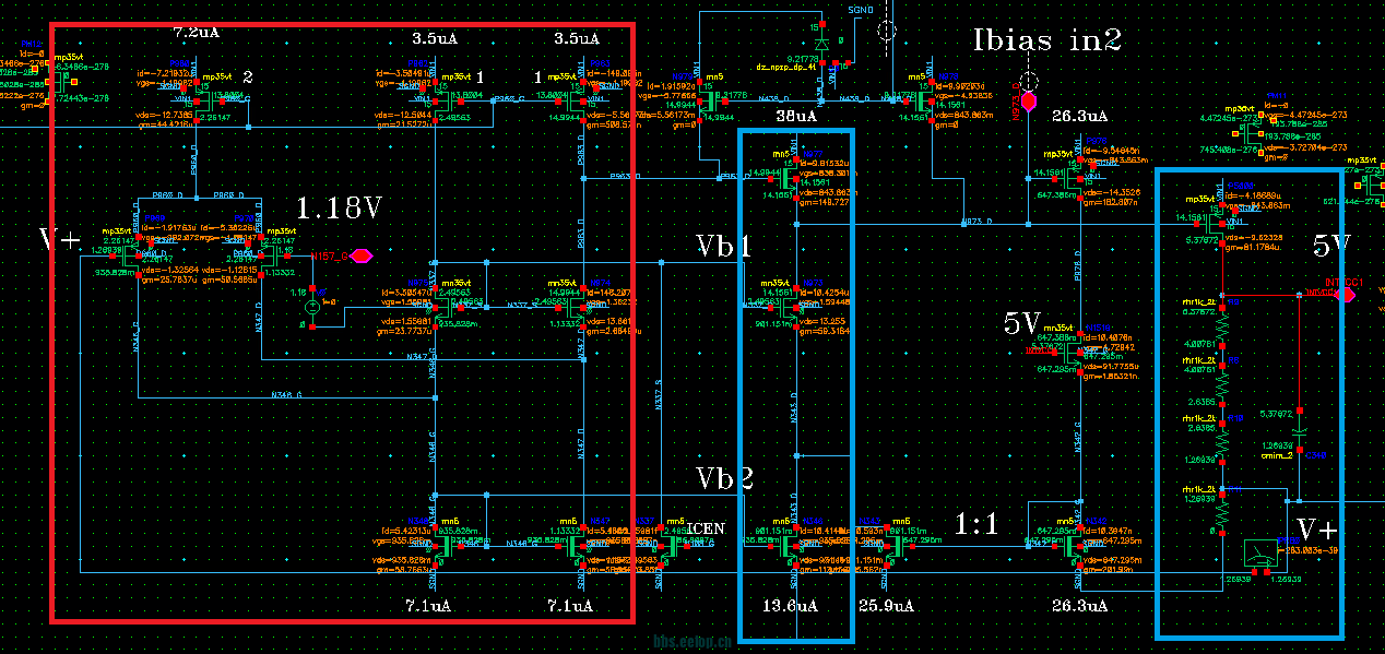

LDO满载正常,空载不正常,不知道是否是正常的。
LDO是三级运放,外挂4.7uF电容ESR电阻我给了400mΩ。
第一级折叠共源共栅结构,第二级是电压跟随,第三极是PMOS调整管。
调整管尺寸是4800u/5u;
满载电流50mA时仿真,正常,相位裕度大约40度;
空载时,输出就会到7V了。
考虑空载时,由于PMOS调整管尺寸大,栅压高,第二级共漏管再抬一个VGS,第一级运放输出端电压都已经接近电源电压。运放不正常。
所以空载时,输出电压不是5V,正常吗?
发表于 2023-4-19 14:23:50 | 显示全部楼层
这个电路就这样。不是什么好的设计。外挂电容ESR似乎也太大。也许铝电解电容有这么大。
发表于 2023-4-19 14:27:39 | 显示全部楼层
空载输出7V?能看看空载时的仿真图嘛

 楼主| 发表于 2023-4-19 17:11:29 | 显示全部楼层
demonhunter 发表于 2023-4-19 14:23
这个电路就这样。不是什么好的设计。外挂电容ESR似乎也太大。也许铝电解电容有这么大。 ...
我也觉得是这样,有没有可能第二级共漏管的阈值电压是低阈值
 楼主| 发表于 2023-4-19 17:13:54 | 显示全部楼层
youngabin 发表于 2023-4-19 14:27
空载输出7V?能看看空载时的仿真图嘛
空载的话,运放第一级输出会被拉到电源,整个运放不正常
发表于 2023-4-19 17:15:13 | 显示全部楼层
额外增加一路负载,避免空载不行吗?
发表于 2023-4-19 17:21:57 | 显示全部楼层
拉到电源是因为反向输入端没有跟随吧?我觉得问题不在这一级运放,或许是功率管那边导致的
 楼主| 发表于 2023-4-19 18:09:13 | 显示全部楼层
wkp1992101 发表于 2023-4-19 17:15
额外增加一路负载,避免空载不行吗?
请问能大概说明一下如何增加吗。。
 楼主| 发表于 2023-4-19 18:26:25 | 显示全部楼层
youngabin 发表于 2023-4-19 17:21
拉到电源是因为反向输入端没有跟随吧?我觉得问题不在这一级运放,或许是功率管那边导致的 ...
对!我仿真瞬态看出来了,一开始,电压已经跟随到1.18了,这时INTVCC也到5V了,但是这时候电压还继续上涨是为什么。。。
